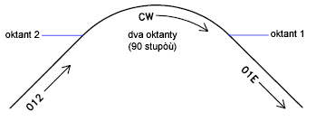

Tomu se říká oblouk oktantu, protože zasahuje jeden nebo více 45 stupňových oktantů, počínaje a konče na hranici oktantů. Oktanty jsou číslovány proti směru pohybu hodinových ručiček od pozice 3 hodin, viz obrázek: ![]() Specifikace oblouku je: 10,radius,(-)0SC Poloměr může být libovolná hodnota od 1 do 255. Druhý specifikační bajt označuje směr oblouku (je-li kladný, proti směru pohybu hodinových ručiček, a je-li záporný, po směru pohybu hodinových ručiček), jeho počáteční oktant ( s , hodnota od 0 do 7) a počet oktantů, které přesahuje ( c hodnota od 0 do 7, kde 0 se rovná osmi oktantům neboli celé kružnici). Čitelnost můžete zlepšit použitím závorek. Podívejte se například na následující část definice tvaru: ...012,10,(1,-032),01E,... Jak je ukázáno na následujícím obrázku, tento kód kreslí vektor o délce jedné jednotky nahoru a doprava, oblouk po směru pohybu hodinových ručiček z oktantu 3 (s poloměrem jedné jednotky pro dva oktanty) a potom vektor o délce jedné jednotky dolů a doprava. ![]() |

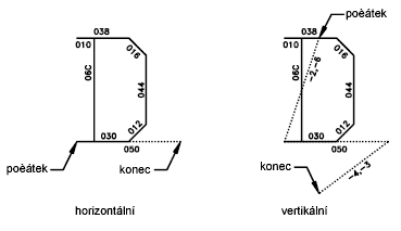

Provést následující operaci pouze u vertikálního textu |
Pokud je potřeba tento speciální kód použít v definici znaku, další kód se provede nebo vynechá v závislosti na orientaci. Jestliže je směr vertikální, je zpracován další kód; je-li horizontální, další kód je přeskočen. V horizontálním textu je za počáteční bod každého znaku považován levý koncový bod účaří, ve vertikálním pak nejvyšší středový bod znaku. Ve vertikálním textu je počáteční bod horní střed znaku. Na konci každého znaku je obvykle kreslen segment s vypnutým perem až do umístění počátečního bodu dalšího znaku. U horizontálního textu je to doprava; u vertikálního textu dolů. Speciální kód 00E (14) se používá primárně pro úpravu rozdílů v počátečních a koncových bodech, umožňuje použít stejné definice tvaru znaku horizontálně i vertikálně. Například tato definice písmene D může být použita v definici textu pro horizontální i vertikální text. *68,22,ucd 2,14,8,(-2, 6),1,030,012,044,016,038,2,010,1,06C,2,050, 14,8,(-4,-3),0 ![]() |
