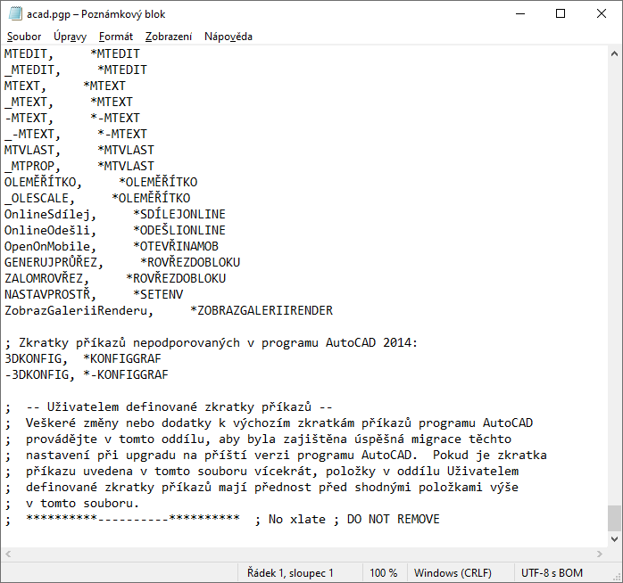

Windows
  1. Použijte jeden z následujících postupů:
    • Klikněte na kartu Správa panel Přizpůsobení Upravit zkratky (dílčí panel) Upravit zkratky. Hledat
    • Na příkazovém řádku zadejte příkaz _ai_editcustfile a stiskněte klávesu Enter. Poté zadejte acad.pgp (AutoCAD) nebo acadlt.pgp (AutoCAD LT) a stiskněte klávesu Enter.
    • Poznámka: Výchozí soubor PGP lze také otevřít spuštěním programu Průzkumníku souborů, ve kterém přejdete do své uživatelské složky a poté dvakrát kliknete na složku Application Data nebo AppData. Dále přejděte do složky Roaming\Autodesk\<název produktu>\<číslo verze>\<jazyk>\Support. Dvakrát klikněte na soubor acad.pgp (nebo acadlt.pgp pro aplikaci AutoCAD LT), který chcete upravit. Pokud se zobrazí výzva k výběru aplikace, vyberte aplikaci Poznámkový blok.
  2. V textovém editoru přejděte dolů a přidejte nové aliasy příkazů pod část Uživatelsky definované aliasy příkazů.
    Poznámka: Pokud chcete nahradit existující alias příkazu, například K ke spuštění příkazu KOPIE, místo příkazu KRUŽNICE, je nejlepší, abyste neměnili existující definici aliasu příkazu, ale přidali novou položku do části Uživatelsky definované aliasy příkazů. Poslední definice je ta, kterou produkt načte.
  3. Po provedení požadovaných změn soubor PGP uložte.
  4. V aplikaci AutoCAD nebo produktu založeném na aplikaci AutoCAD zadejte na příkazovém řádku příkaz reinic a stiskněte klávesu Enter.
  5. V dialogu Re-inicializace klikněte na soubor PGP. Klikněte na tlačítko OK.
  6. Otestujte nové zkratky příkazů a upravte soubor PGP podle potřeby.

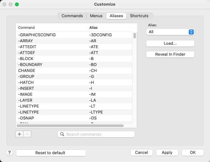

Mac OS
  1. Klikněte na nabídku Nástroje > Přizpůsobit > Upravit aliasy příkazů (PGP). (příkaz ALIASEDIT)
  2. Použijte některý z následujících postupů:
    • Kliknutím na tlačítko přidáte alias.
    • Kliknutím na tlačítko odstraníte alias.
    • Chcete-li změnit existující alias, vyberte alias, klikněte pravým tlačítkem a vyberte možnost Upravit.
    • Chcete-li načíst starší soubor .pgp za účelem přidání vlastních aliasů do aktuálního seznamu, klikněte na možnost Načíst.
    • Pokud chcete kopírovat soubor do jiného počítače, klikněte na možnost Zobrazit v aplikaci Finder a vyhledejte soubor acaduser.pgp.
  3. Kliknutím na tlačítko Použít použijte změny a pokračujte v provádění dalších změn, případně kliknutím na tlačítko OK použijte změny a zavřete dialog.
Poznámka: Změny aliasů příkazů jsou uloženy do souboru acaduser.pgp (nebo acadltuser.pgp u aplikace AutoCAD LT).
