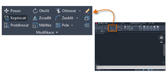

U objektů ve výkresu můžete provádět různé operace, například vymazání, přesunutí a oříznutí.
Nejběžnější z těchto nástrojů jsou umístěny na panelu Modifikace na kartě Výchozí. Věnujte jim chvíli pozornost.

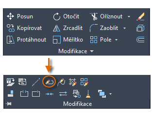

Vymazat
Chcete-li vymazat objekt, použijte příkaz VYMAŽ. Zadejte v příkazovém okně zkratku příkazu V nebo klikněte na nástroj Vymazat. Jakmile se kurzor změní na čtvercový výběrový kurzor, klikněte na každý objekt, který chcete vymazat, a poté stiskněte klávesu Enter nebo mezerník.

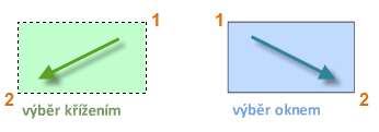

Někdy je třeba vybrat velký počet objektů. Místo výběru jednotlivých objektů můžete objekty na ploše vybrat tak, že kliknete do prázdného místa (1), přesunete kurzor doprava nebo doleva a potom kliknete podruhé (2).
Výsledek se nazývá sada výběru, což je sada objektů, která bude zpracována pomocí příkazu.

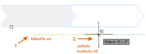

Klikněte na nástroj Kopírovat nebo příkaz spusťte zadáním aliasu KO v příkazovém okně. Zde se můžete rozhodnout mezi dvěma metodami (podle toho, která je vhodnější). Obě tyto metody budete používat často.
Metoda vzdálenosti
Druhá dlaždice musí být celkem 9-7/8" + 1/8" = 10" doprava od původní dlaždice. Vyberete tedy dlaždici, stisknutím klávesy Enter nebo mezerníku ukončíte výběr a kliknete do libovolného místa na kreslicí ploše (1). Tento bod nemusí být umístěn na dlaždici.
Dále posunete kurzor doprava, přičemž díky úhlu polárního trasování zachováte horizontální směr, a potom zadáte hodnotu 10 pro vzdálenost. Stiskněte klávesu Enter nebo mezerník podruhé a ukončete příkaz.
Na vybranou dlaždici se použije zadaná vzdálenost a směr od bodu (1).

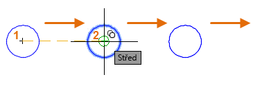

Podobně můžete opakovaně použít metodu dvou bodů. Řekněme, že chcete vytvořit více kopií kružnice ve stejné horizontální vzdálenosti. Spustíte příkaz KOPIE a vyberete kružnici, jak je znázorněno.
Potom s využitím uchopení objektu ve středu klikněte na střed původní kružnice 1, potom na střed druhé kružnice 2 a tak dále.

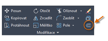

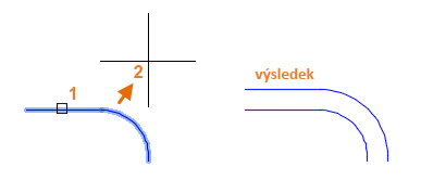

Většina modelů obsahuje množství rovnoběžných úseček a křivek. Jejich vytváření je snadné a efektivní pomocí příkazu EKVID. Klikněte na nástroj EKVID nebo na příkazovém řádku zadejte E.
Vyberte objekt (1), zadejte vzdálenost odsazení a kliknutím určete, na které straně od originálu má být výsledek (2). Zde je příklad odsazení křivky.
Tip: Pomocí odsazení lze rychle vytvořit soustředné kružnice.

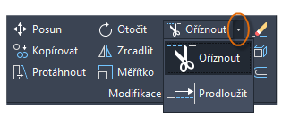

Oblíbenou technikou je použití příkazu EKVID v kombinaci s příkazy OŘEŽ a PRODLUŽ. Oříznutí a prodloužení patří mezi nejčastěji používané operace. Klikněte na nástroj OŘEŽ nebo PRODLUŽ, případně v příkazovém okně zadejte výraz OŘ pro OŘEŽ nebo PR pro příkaz PRODLUŽ.
Řekněme, že na následujícím obrázku chcete prodloužit úsečky, které představují schody k této plošině. Začnete spuštěním příkazu Prodloužit, vyberete objekty, které chcete prodloužit (poblíž konců, které mají být prodlouženy), a poté stisknutím klávesy Enter nebo mezerníku příkaz ukončíte.
Výsledkem je, že se čáry prodlouží k první hranici, na kterou narazí.
Pokud chcete prodloužit více objektů, můžete použít rychlejší způsoby výběru objektů k prodloužení. Například:
Příkaz OŘEŽ postupuje po stejných krocích s tím rozdílem, že při výběru objektů pro ořezání vyberete části, které chcete oříznout.

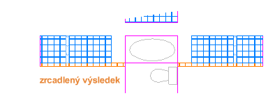

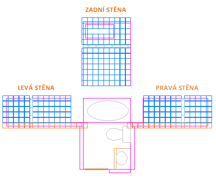

Následující obrázek pochází z projektu obkládání. Stěny této domácí koupelny jsou umístěny do roviny, aby bylo možné rozvrhnout vzor dlaždic a odhadnout potřebný počet dlaždic.
Využitím symetrie mezi levou a pravou stěnou si můžete ušetřit hodně práce. Stačí pouze rozmístit dlaždice na jedné stěně a potom tuto stěnu zrcadlit podle středu místnosti.
V níže uvedeném příkladu spustíte příkaz ZRCADLI (nebo zadáte v příkazovém okně alias ZI), použijete výběr oknem (1 a 2) k výběru geometrie na pravé stěně, stisknete klávesu Enter nebo mezerník a potom zadáte osu zrcadlení (3 a 4) odpovídající středové ose koupelny.
Nakonec stisknutím klávesy Enter nebo mezerníku odmítněte možnost „Chcete vymazat výchozí objekty?“.
Tip: Chcete-li si ušetřit práci navíc, snažte se vždy najít symetrii, a to i v případě, že není 100% identická.

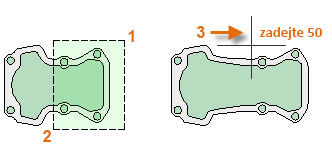

Protažení
Můžete protáhnout většinu geometrických objektů. Můžete tak prodloužit či zkrátit součásti modelu. Tento model může být například těsnění nebo návrh parku pro veřejnost.
Použijte příkaz PROTÁHNI (nebo zadejte v příkazovém okně alias PT) a pomocí výběru křížením vyberte objekty, jak je znázorněno níže (1 a 2). Použití výběru křížením je povinné. Protažena bude pouze geometrie protnutá výběrem křížením. Potom klikněte do libovolného místa na kreslicí ploše (3), posuňte kurzor doprava a jako vzdálenost zadejte hodnotu 50. Mohou to být milimetry nebo stopy.
Pokud chcete zkrátit model o zadanou hodnotu, posuňte místo toho kurzor doleva.

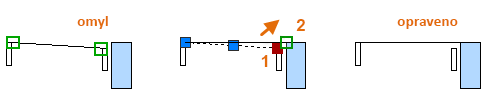

Uzly se zobrazí v případě, že vyberete objekt, aniž byste spustili příkaz. Uzly jsou často užitečné pro mírné úpravy. Například následující úsečka se omylem přichytila ke špatnému koncovému bodu. Nesprávně zarovnanou úsečku můžete vybrat, kliknout na uzel a potom kliknutím určit správné umístění.
Pokud ve výchozím nastavení kliknete na uzel, začnete automaticky v režimu **PROTÁHNI**, jak je uvedeno v příkazovém okně. Jestliže chcete prozkoumat další způsoby úprav objektů pomocí uzlů, můžete stisknutím klávesy Enter nebo mezerníku procházet několik dalších režimů úprav. Někteří lidé provádějí pomocí uzlů spoustu operací úprav.
