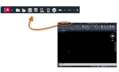

Pás karet
Aplikace AutoCAD obsahuje standardní pás karet umístěný v horní části aplikace. Téměř všechny příkazy popsané v této příručce máte k dispozici na kartě Výchozí. Kromě toho najdete na panelu nástrojů Rychlý přístup, který je zobrazen níže, dobře známé příkazy, například příkazy Nový, Otevřít, Uložit, Tisk a Zpět.
Poznámka: Pokud karta Výchozí není aktuální, klikněte na ni.

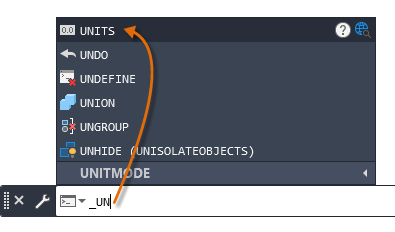

Příkazové okno
Jádrem aplikace je příkazové okno, které je obvykle ukotveno v dolní části okna aplikace. Příkazové okno zobrazuje výzvy, možnosti a zprávy.
Místo vyhledávání na pásu karet, na panelech nástrojů a v nabídkách můžete příkazy zadávat přímo v příkazovém okně. Mnoho letitých uživatelů dává přednost této metodě.
Všimněte si, že když začnete psát název příkazu, text je automaticky dokončen. Když je k dispozici několik možností, například v následujícím příkladu, můžete požadovanou možnost zvolit kliknutím nebo pomocí kláves se šipkami a následným stisknutím klávesy Enter nebo mezerníku.

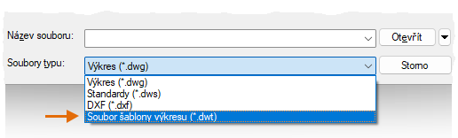

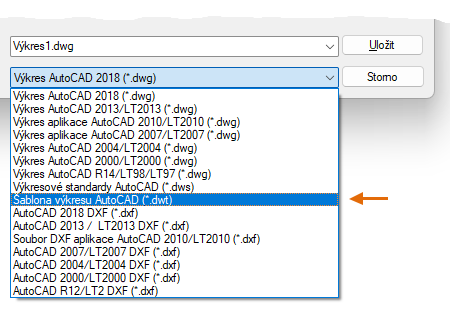

Libovolný výkresový soubor (.dwg) můžete uložit jako soubor šablony výkresy (.dwt). Chcete-li vytvořit nový soubor šablony výkresu založený na existujícím souboru, otevřete existující soubor šablony výkresu, upravte jej a poté jej uložte znovu pod jiným názvem.
Jestliže pracujete samostatně, můžete vytvářet soubory šablon výkresu, které budou vyhovovat vašim aktuálním pracovním potřebám, a postupně k nim přidávat nastavení pro další funkce, jak se s nimi budete seznamovat. Chcete-li upravit existující soubor šablony výkresu, klikněte na tlačítko Otevřít, v dialogu Vybrat soubor vyberte položku Šablona výkresu (*.dwt) a vyberte soubor šablony výkresu.
