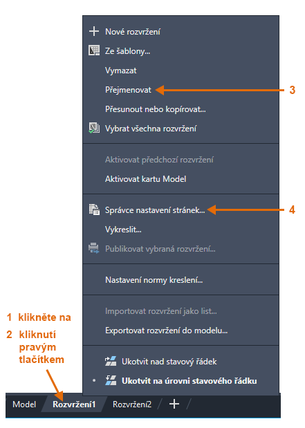

Určení velikosti papíru pro rozvržení
Jakmile přejdete na kartu rozvržení (1), měli byste na ni ze všeho nejdříve kliknout pravým tlačítkem (2) a přejmenovat ji (3) na něco konkrétnějšího než Rozvržení 1. Vhodným názvem může být odkaz na konkrétní velikost podle ANSI nebo ISO.
Poté otevřete Správce nastavení stránek (4) a změňte velikost papíru zobrazenou na kartě rozvržení. K dispozici je mnoho ovládacích prvků, je však potřeba provést změnu pouze u několika z nich. Nejprve je potřeba určit velikost listu.

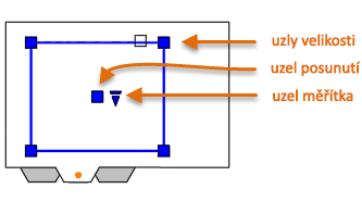

Výřez rozvržení je objekt, který je vytvořen na kartě rozvržení a zobrazuje pohled modelového prostoru s nastaveným měřítkem. Můžete si ho představit jako monitor kamerového systému CCTV, který zobrazuje část modelového prostoru. Výřez rozvržení lze vybrat jako kterýkoliv jiný objekt. Při výběru tohoto objektu se zobrazí několik uzlů, které umožňují změnit velikost výřezu, přesunout výřez a určit měřítko pohledu, které je ve výřezu obsaženo.
Na výřez rozvržení je možné použít několik příkazů úprav, například Posun, Vymaž a Kopie. Při výběru výřezu rozvržení lze pomocí palety Vlastnosti zobrazit seznam všech možností a nastavení.

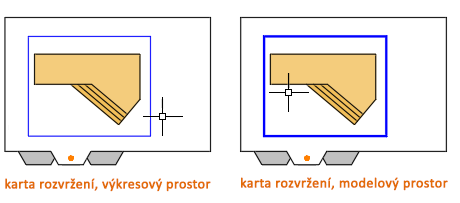

Přepínání mezi modelovým a výkresovým prostorem
Při práci na kartě rozvržení lze přepínat mezi výkresovým a modelovým prostorem bez nutnosti návratu na kartu Model. Tento postup je vysvětlen dále. Jak je znázorněno na obrázku, přesuňte kurzor do výřezu rozvržení a dvojitým kliknutím přejděte do modelového prostoru. Do výkresového prostoru se vrátíte tak, že kurzor přesunete mimo výřez rozvržení a dvakrát kliknete. V modelovém prostoru jsou hranice výřezu rozvržení silnější.
Hlavními důvody pro přechod do modelového prostoru pomocí výřezu rozvržení je posunutí pohledu nebo provedení menších úprav objektů, zvláště těch, které se zobrazují pouze ve výřezu.

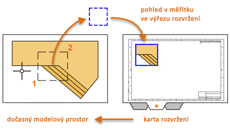

Chcete-li vytvořit další výřezy rozvržení ve výkresovém prostoru, použijte možnost Nový příkazu MPOHLED (vytvořit pohled). S několika výřezy rozvržení můžete zobrazit různé pohledy modelového prostoru se stejným nebo různým měřítkem.
  1. Na kartě rozvržení zadejte do příkazového okna MPOHLED a vyberte možnost Nový.
  2. Zobrazí se dočasný maximalizovaný pohled modelového prostoru, ve kterém můžete oblast definovat kliknutím na dva body, jak je znázorněno na obrázku.
  3. Zpět v rozvržení klikněte pravým tlačítkem, čímž zobrazíte seznam měřítek, ve kterém můžete požadované měřítko vybrat kliknutím.
  4. Kliknutím na umístění umístěte nový výřez rozvržení obsahující pohled s nastaveným měřítkem.

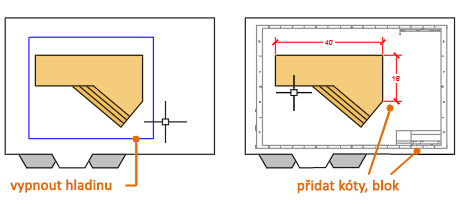

Transprostorová poznámka
Po vytvoření jednoho nebo více výřezů rozvržení s nastaveným měřítkem na kartě rozvržení postupujte podle následujících pokynů ke tvorbě prostorových poznámek ve výkresu:
  1. Výřez rozvržení podle potřeby přesuňte a pomocí uzlů velikosti upravte jeho okraje.
  2. Vypněte hladinu, na které jste vytvořili objekt výřezu rozvržení. Tato akce skryje okraje výřezu rozvržení.
  3. Poznámky, popisky a kóty vytváříte přímo ve výkresovém prostoru. Tyto objekty se automaticky zobrazují ve správné velikosti.
  4. Vytiskněte výkres na papír nebo do souboru DWF či PDF.
