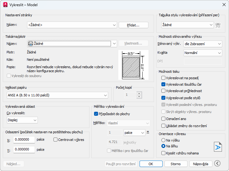

Chcete-li určit, zda jsou všechny možnosti v dialogu Vykreslení skryty nebo zobrazeny, klikněte na tlačítko Další možnosti.
Pokud jsou zobrazeny všechny možnosti, máte k dispozici mnoho nastavení a možností.

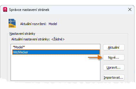

Chcete-li Správce nastavení stránek otevřít, klikněte pravým tlačítkem na kartu Model nebo Rozvržení a vyberte položku Správce nastavení stránek. Příkaz se nazývá VZHLEDSTR.
Poznámka: Než vyberete Správce nastavení stránek, nastavte kartu, pro kterou chcete definovat nastavení stránek, jako aktivní.
S každou kartou rozvržení ve výkresu může být asociováno nastavení stránky. To je užitečné, pokud používáte více než jedno výstupní zařízení nebo formát, případně pokud máte několik rozvržení s jinou velikostí listu ve stejném výkresu.
Chcete-li vytvořit nové nastavení stránky, klikněte na možnost Nový, zadejte název nového nastavení stránky a klikněte na tlačítko OK. Dialog Nastavení stránky, který se poté zobrazí, vypadá jako dialog Vykreslování. Vyberte všechny možnosti a nastavení, které chcete uložit.

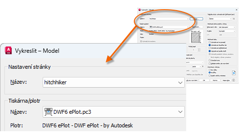

Pokud jste připraveni provést vykreslení, můžete jednoduše zadat název nastavení stránky v dialogu Vykreslení a všechna nastavení vykreslení se obnoví. Na následujícím obrázku je dialog Vykreslování nastaven tak, aby se použilo nastavení stránky Rychlý přehled, které na výstupu vytvoří soubor DWF (Design Web Format) místo tisku na plotru.

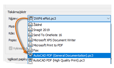

V rozevíracím seznamu Tiskárna / plotr, vyberte možnost AutoCAD PDF (General Documentation).pc3:
