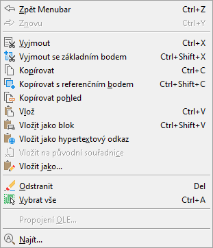

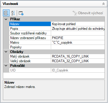

V následujícím příkladu je deaktivována položka nabídky Kopírovat odkaz přidáním vlnovky (~) před hodnotu ve vlastnosti Název.
Na následujícím obrázku je zobrazen výsledek přidání vlnovky (~) do vlastnosti Název u položky Kopírovat odkaz zobrazené v nabídce Upravit.

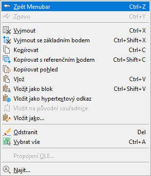

Následující příklad ukazuje položku Propojení OLE v nabídce Upravit označenou značkou zaškrtnutí a obrázek položky nabídky Kopírovat odkaz zvýrazněný pomocí hranice.

Vlnovka (~) a vykřičník následovaný tečkou (!.) jsou umístěny na začátek popisku příkazu Kopírovat odkaz ve vlastnosti Název v podokně Vlastnosti. Výsledkem, který je uveden níže, je označení příkazu Kopírovat odkaz v nabídce Upravit a jeho zobrazení šedě.
