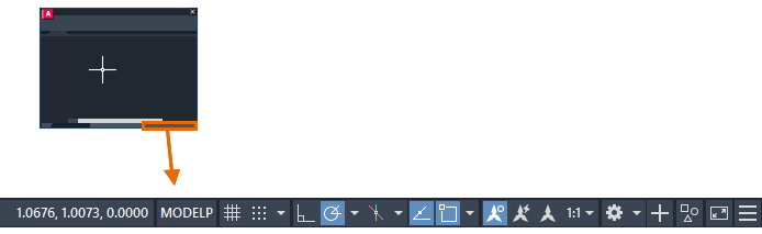

Stavový řádek umožňuje rychlý přístup k některým z nejčastěji používaných kreslicích pomůcek a nástrojů. Zde je výchozí stavový řádek.
Kde se nachází
Stavový řádek se zobrazuje v pravém dolním rohu aplikace.
Jak se používá
  1. Pokud není stavový řádek právě zobrazen, na příkazovém řádku zadejte systémovou proměnnou STATUSBAR a poté hodnotu 1.

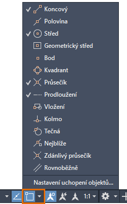

  3. Kliknutím na šipku nebo kliknutím pravým tlačítkem kdekoliv na ikoně Uchopení objektu zobrazíte přidruženou nabídku.
    1. Zaškrtněte nebo zrušte zaškrtnutí u nastavení uchopení jednotlivých objektů.
    2. Kliknutím na možnost Nastavení uchopení objektů se otevře karta Uchopení objektů dialogu Nastavení kreslení.
