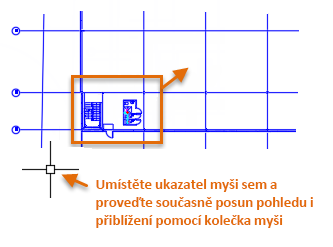

Zde je ukázáno, jak lze snížit potřebu posouvání pomocí kombinace posouvání a zoomování.
  1. Umístěte ukazatel myši mimo danou oblast, kterou chcete vystředit.
  2. Pohybem kolečka myši proveďte zoomování.
Tato technika posunuje oblast zájmu směrem ke středu výkresu při zoomování.

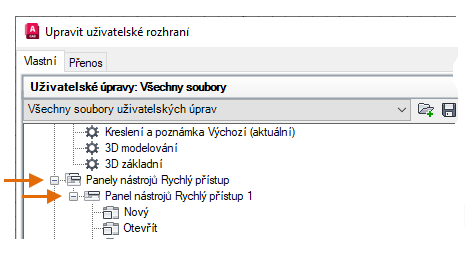

  1. Zadáním výrazu CUI na příkazovém řádku zobrazte editor Přizpůsobit uživatelské rozhraní.
  2. Rozbalte uzel Panely nástrojů Rychlý přístup jako na obrázku.

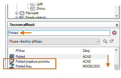

  3. Do vyhledávacího pole seznamu příkazů zadejte výraz „pohled“ a posuňte seznam přibližně o polovinu dolů, dokud neuvidíte položky Pohled vzad a Pohled vpřed.

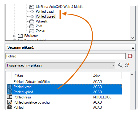

  4. Se stisknutou klávesou Shift vyberte a přetáhněte myší příkazy Pohled vzad a Pohled vpřed těsně nad vykreslení.

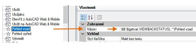

  5. Zkopírujte a vložte následující makra v poli Název pro každý z nich, když kliknete na ovládací prvek v prostředí CUI na panelu nástrojů Rychlý přístup:
    • $(if,$(getvar, VIEWBACKSTATUS),,~)Pohled vzad
    • $(if,$(getvar, VIEWFWDSTATUS),,~)Pohled vpřed
    Zde například je zobrazeno, jak by měly vypadat vlastnosti příkazu Pohled vzad:
    Po dosažení začátku nebo konce předchozích pohledů tato dvě makra zobrazí šedě ovládací prvky Pohled vzad a Pohled vpřed.
