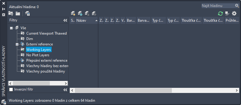

Filtry hladin jsou spravovány v podokně Filtry ve Správci vlastností hladin. Když jsou splněny určité podmínky, program automaticky vytvoří některé filtry hladin, například, když:

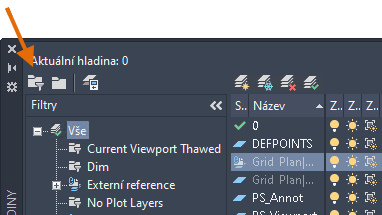

Ve Správci vlastností hladiny, panelu Filtry, klikněte na Nový filtr vlastností.
Pokud se podokno Filtry nezobrazí, klikněte pravým tlačítkem na oblast seznamu Hladina a vyberte položku Zobrazit strom filtrů.

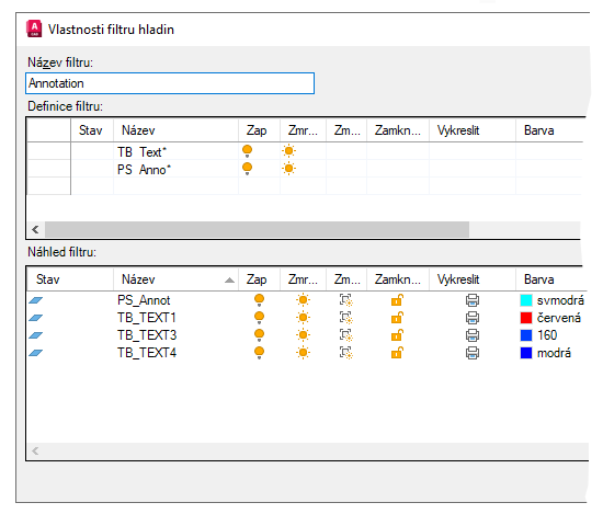

V dialogu Vlastnosti filtru hladin, textovém poli Název filtru, zadejte Poznámka nebo jakýkoliv smysluplný název pro nový filtr hladin.
Určete na rastru Definice filtru, ty hodnoty vlastností, které jsou znázorněny na následujícím obrázku, nebo pouze ty, které se vztahují k vašemu výkresu, abyste mohli řídit, které hladiny se mají zobrazit, pokud je použit filtr hladin.
Do výsledného seznamu hladin při použití filtru hladin jsou zahrnuty pouze hladiny, jejichž vlastnosti odpovídají všem hodnotám vlastností zadaným v každém řádku rastru Definice filtru. Například první řádek rastru Definice filtru na předchozím obrázku určuje, že všechny hladiny
, jejichž název začíná TB_Text a
jsou zapnuté a
jsou rozmrazené, budou zahrnuty do filtru hladin.
Výsledné hladiny z obou definic filtru na předchozím obrázku se sloučí, aby se určilo, jaké hladiny se ukážou, když se aplikuje filtr hladin.
Kliknutím na tlačítko OK definujte nový filtr hladin.

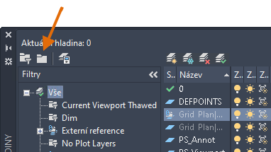

Ve Správci vlastností hladiny na panelu Filtry klikněte na možnost Nový filtr skupiny.
Zadejte název filtru. Protože do filtru dosud nepatří žádné hladiny, seznam hladin je prázdný.

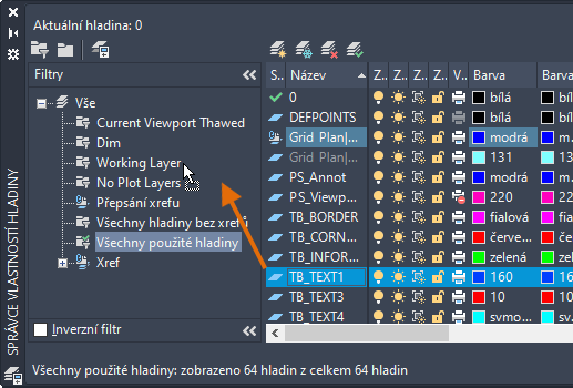

Vyberte jiný filtr například Všechny použité hladiny, abyste zobrazili seznam hladin, které můžete přidat do filtru skupiny.
Chcete-li přidat hladiny do filtru skupiny, přetáhněte je do filtru skupiny.

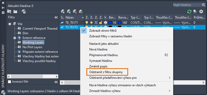

Chcete-li odstranit hladinu z filtru, vyberte hladinu, klikněte pravým tlačítkem a vyberte položku Odstranit z filtru skupiny.
