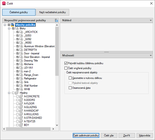

  1. Klikněte na kartu Správa > panel Začištění > Čistit. Hledat
    Otevře se dialog Čistit. K dispozici jsou dva zobrazitelné seznamy:
    • Čistitelné položky. Obsahuje všechny pojmenované položky, které se nepoužívají
    • Najít nečistitelné položky. Obsahuje všechny pojmenované položky, které se používají
    Poznámka: Pokud používáte aplikaci AutoCAD nebo AutoCAD LT 2019 nebo starší, dialog Čistit bude vypadat jinak, ale funkce a kroky jsou podobné. Hlavními rozdíly jsou zahrnutí náhledu a podrobností o vybraném pojmenovaném objektu v pozdějších verzích.

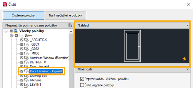

  2. Procházejte položky v seznamu Nepoužité pojmenované položky. Jakmile vyberete položku, zobrazí se náhled.
  3. Kliknutím na zaškrtávací políčko vedle položky ji přidáte nebo odstraníte ze seznamu položek, které chcete vyčistit.
    Poznámka: V dřívějších verzích vyberte nebo zrušte výběr samotné položky.
  4. Klikněte na možnost Čistit zaškrtnuté položky.
Poznámka: Chcete-li vyčistit jednu položku, klikněte pravým tlačítkem na danou položku v seznamu.
Proces výběru položek, které chcete vyčistit, můžete také přeskočit výběrem možnosti Čistit vše, která vyčistí všechny nepoužívané položky.

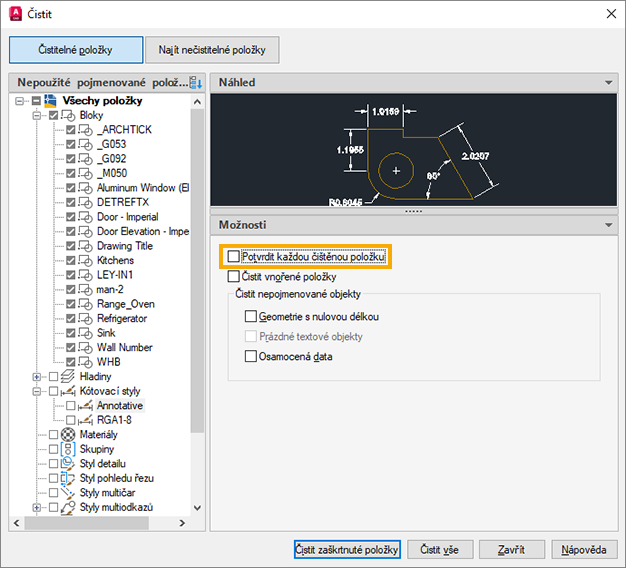

Pokud jste zaškrtli možnost Potvrdit každou čištěnou položku, budete vyzváni k potvrzení každé čištěné položky. Zrušením zaškrtnutí této možnosti přeskočíte krok potvrzení.

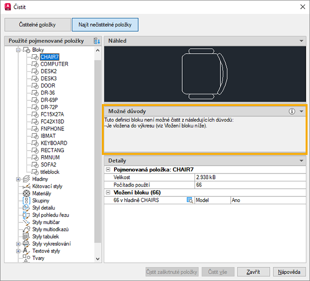

Možná narazíte na položku, kterou chcete vyčistit, ale nezobrazuje se v seznamu Nepoužité pojmenované položky. Seznam Najít nečistitelné položky slouží k zobrazení pojmenovaných položek, které se ve výkresu používají.
  2. Klikněte na možnost Najít nečistitelné položky.
  3. Procházejte položky v seznamu Používané pojmenované položky.
    Jakmile vyberete položku, zobrazí se náhled a seznam možných důvodů, proč objekt není možné čistit.

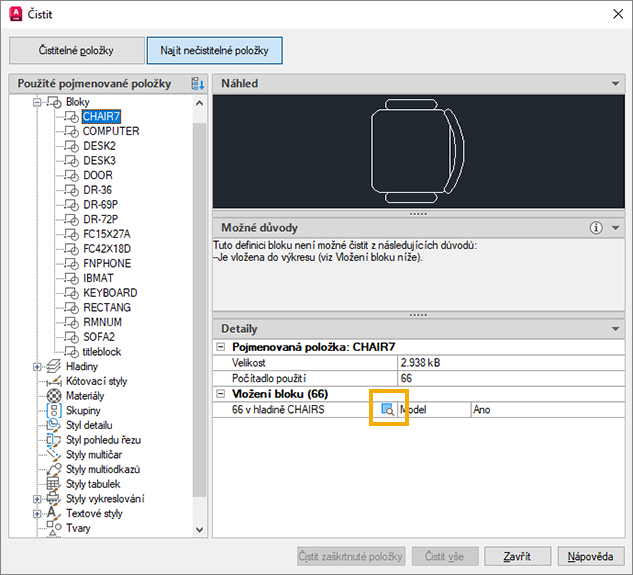

    V části Detaily můžete vidět velikost položky a počet výskytů položky ve výkresu. Chcete-li vybrat položky ve výkresu, klikněte na ikonu Vybrat objekty vedle položky, kterou chcete vybrat ve výkresu.
    Kliknutím na možnost Vybrat objekty zavřete dialog Čistit a vyberete objekty ve výkresu.

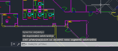

  1. Klikněte na kartu Správa > panel Začištění > Odstranit přesahy. Hledat
  2. Chcete-li do sady výběru přidat všechny objekty ve výkresu, zadejte na příkazovém řádku příkaz "vše".

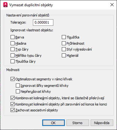

    Zobrazí se dialog Odstranit duplicitní objekty. V tomto případě použijeme výchozí možnosti.
  3. Klikněte na tlačítko OK.
Tento výkres vypadá stejně jako předtím. I když nebyla viditelná žádná z těchto nesrovnalostí, bylo odstraněno 30 duplicitních objektů a 2 387 překrývajících se objektů a segmentů čar.

Zkusíme to znovu, tentokrát však použijeme některé možnosti v dialogu Odstranit duplicitní objekty.
Ignorovat vlastnost objektu
Ve výchozím nastavení příkaz ODSTRAŇPŘESAHY nepůsobí na objekty, které mají rozlišené vlastnosti. Pokud jsou například objekty identické, ale jsou na jiné hladině nebo mají jinou tloušťku čáry, nebudou tyto objekty považovány za duplicitní. Můžete však změnit nastavení tak, aby byly některé vlastnosti ignorovány.
V tomto příkladu jsou použity tři identické úsečkové segmenty s různými barvami. Výběrem možnosti Barva odeberete všechny duplicitní objekty.
Následující vlastnosti objektu je možné během porovnání ignorovat:
  • Barva
  • Hladina
  • Typ čáry
  • Měřítko typu čáry
  • Tloušťka čáry
  • Tloušťka
  • Průhlednost
  • Styl vykreslování
  • Materiál
Optimalizovat segmenty v rámci křivek
V tomto příkladu se čára překrývá s křivkou. Pokud je vybrána možnost Optimalizovat segmenty v rámci křivek, bude při použití příkazu ODSTRAŇPŘESAHY na tyto objekty odstraněn objekt čáry.
Kombinovat kolineární objekty při zarovnání od konce ke konci
Pokud je vybrána tato možnost, segmenty čar, které mají zarovnané konce k sobě, budou spojeny tak, aby vytvořily jednu čáru.
