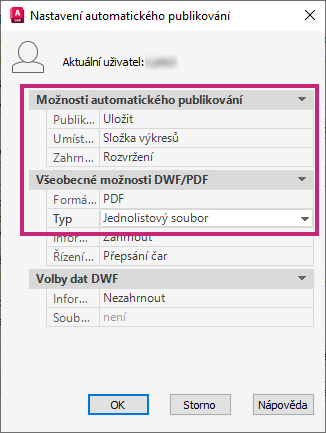

Nyní nastavíme možnost Automaticky publikovat, aby se v plně automatickém režimu vytvořil soubor PDF rozvržení. Při každém uložení příkaz Automaticky publikovat vytvoří soubor PDF pro každé rozvržení.

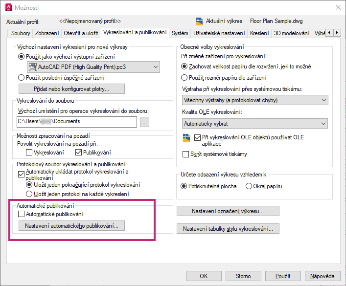

  1. Otevřete dialog Možnosti pomocí příkazu MOŽNOSTI (nebo zástupce OP).
  2. V dialogu Možnosti klikněte na kartu Vykreslování a publikování.
  3. Vyberte možnost Automatické publikování.
  4. Klikněte na možnost Nastavení automatického publikování.

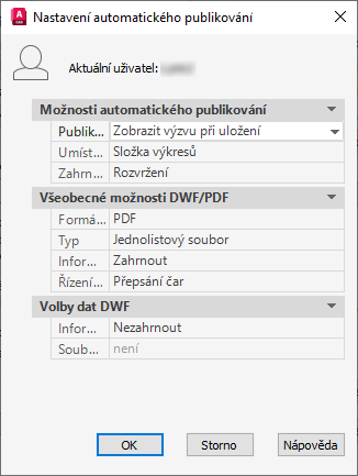

  5. V dialogu Nastavení automatického publikování existuje několik nastavení, která můžete chtít změnit.
  6. Nastavte možnost Zahrnout na Rozvržení.
    Zahrnout – Umožňuje určit, zda se má do souboru PDF publikovat model, rozvržení, nebo model i rozvržení.
  7. Nastavte Typ na možnost Jednolistový soubor.
    Typ – Určuje, zda se má vytvořit jeden list pro každé rozvržení nebo všechna rozvržení ve vícelistovém souboru PDF.

    • Pokud je typ nastaven na Jednolistový soubor, soubory PDF (nebo DWF) jsou pojmenovány pomocí názvu výkresového souboru a názvu rozvržení oddělených spojovníkem, například A-02-ELEVATIONS.pdf.
    • Pokud je možnost Typ nastavena na hodnotu Soubor s více listy, soubor PDF (nebo DWF) je pojmenován pomocí názvu výkresového souboru, například A-02.pdf.
  8. Nastavte formát souboru na PDF.
    Formát souboru – Nastaví výstupní formát pro publikování. Můžete vybírat ze souborů PDF, DWFx nebo DWF.
  9. Klikněte na tlačítko OK.
  10. V dialogu Možnosti klikněte znovu na tlačítko OK.

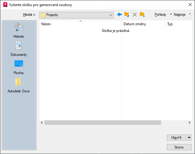

  • Umístění – Nastaví složku, do které budou uloženy exportované soubory při publikování výkresů. Existují tři možnosti: ve stejné složce jako výkres, v podsložce ve složce výkresu a ve vybrané složce. Jakmile vyberete složku, bude uložena v seznamu posledních umístění.

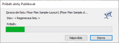

  3. Na panelu Rychlý přístup klikněte na tlačítko Uložit.
    Krátce se zobrazí dialog Průběh úlohy publikování.
Poznámka: Automaticky publikované soubory PDF, DWF nebo DWFx automaticky přepisují existující verze se stejným názvem.

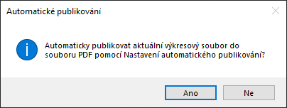

Pokud chcete určit, zda má být vytvořen soubor PDF, nebo DWF, můžete nastavit možnost Publikovat při uložení na hodnotu Zobrazit výzvu při uložení nebo Výzva při zavření.
  2. V dialogu Možnosti klikněte na kartu Vykreslování a publikování a povolte možnost Automatické publikování, pokud již není nastavena.
  3. Klikněte na možnost Nastavení automatického publikování.
  4. V dialogu Nastavení automatického publikování zadejte následující možnosti:
    • Publikujte na možnost Zobrazit výzvu při uložení.
    • Nastavte Typ na možnost Jednolistový soubor.
    • Nastavte formát souboru na PDF.
  5. Klikněte na tlačítko OK.
  6. V dialogu Možnosti klikněte na tlačítko OK.
  7. Nyní otevřete soubor DWG a uložte jej.
    Zobrazí se dialog zprávy automatického publikování.
  8. Klepnutím na tlačítko Ano vytvořte PDF, nebo klepnutím na tlačítko Ne soubor přeskočte.

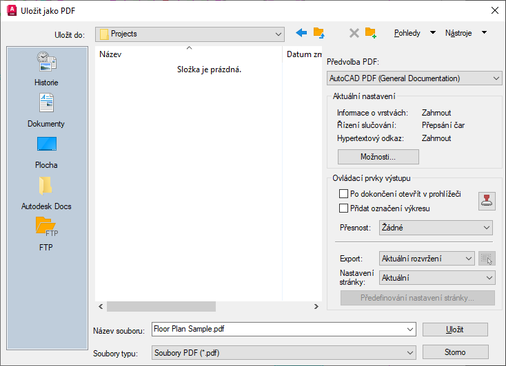

Při prvním použití funkce Rychlý export bude možná nutné vybrat výstupní formát: PDF, DWF, nebo DWFX. Po výběru formátu můžete kliknout přímo na tlačítko Exportovat.
  1. Otevřete výkres.
  2. Nastavte jedno z rozvržení jako aktuální.

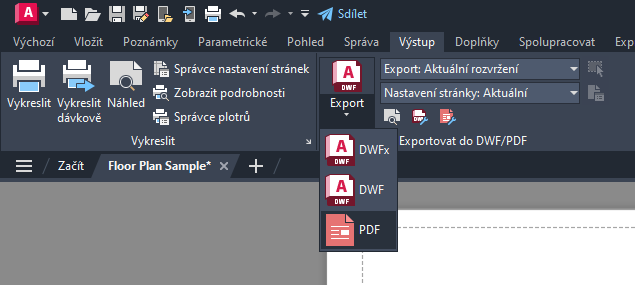

  3. Klikněte na kartu Výstup > panel Export do DWG/PDF > rozevírací nabídku Export > PDF. Hledat
    Poznámka: Případně zadejte na příkazovém řádku příkaz EXPORTPDF.
  4. Vyberte složku pro soubor PDF.
  5. Pojmenujte soubor PDF.
  6. Klikněte na tlačítko Uložit.
Poznámka:
  • Naposledy použitá složka bude zapamatována pro příště.
  • Pokud chcete výsledný soubor PDF zobrazit automaticky, vyberte možnost Po dokončení otevřít v prohlížeči.

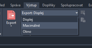

Rychlý export do souboru PDF z modelového prostoru
Při prvním použití funkce Rychlý export bude možná nutné vybrat výstupní formát PDF, DWF, nebo DWFX. Po výběru formátu můžete kliknout přímo na tlačítko Exportovat.
  1. Otevřete výkres.
  2. Nastavte kartu Model jako aktuální.
  3. Klikněte na kartu Výstup > panel Export do DWG/PDF > Export: Okno z rozevíracího seznamu.

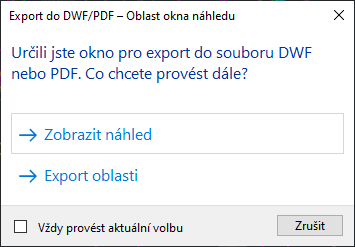

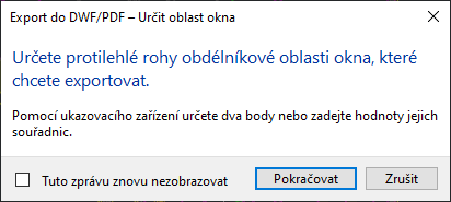

  4. V okně hlášení Export do DWF/PDF – Určit oblast okna klikněte na tlačítko Pokračovat a vyberte oblast.
  5. V okně hlášení Export do DWF/PDF – oblast okna náhledu klikněte na možnost Zobrazit náhled.
  6. Zkontrolujte náhled.
  7. Kliknutím na tlačítko Exportovat na panelu nástrojů Náhled vytvoříte výstup plochy okna.
  8. Vyberte složku pro soubor PDF.
  9. Pojmenujte soubor PDF.
  10. Klikněte na tlačítko Uložit.
Poznámka: V modelovém prostoru jsou tři možnosti exportu, které můžete vybrat: aktuálně zobrazené objekty, rozsah výkresu, nebo vybranou oblast.
