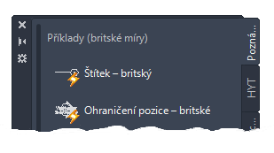

    V okně Palety nástrojů může být zobrazeno mnoho palet. Pokud v okně nevidíte novou paletu HYT, zkuste kliknout na oblast sbalených palet podle obrázku a v nabídce vyberte paletu HYT.

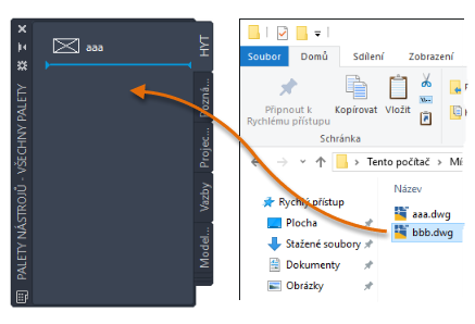

  7. Otevřete složku HYT Library v Průzkumníku souborů. Poté přetáhněte dva soubory výkresů na paletu HYT.
    Výkresy jsou nyní dostupné k vložení jako reference bloku.

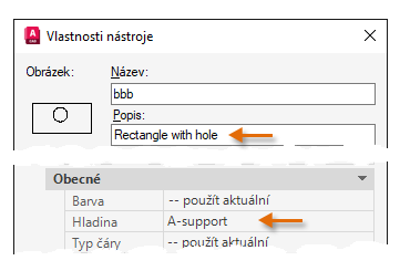

  9. Klikněte pravým tlačítkem na každý blok, který jste přidali na paletu HYT, a v nabídce vyberte možnost Vlastnosti.
    • Zadejte popis, například Obdélník u osy X u aaa a Obdélník s dírou u bbb. Popisy slouží jako místní nápověda.
    • Nastavte výchozí hladinu pro aaa na hladinu Podpora A a pro bbb na hladinu Podpora B. Toto nastavení zajistí, že se tyto reference bloků zobrazí na určené hladině bez ohledu na aktuální hladinu.
    Poznámka: Pokud se hladina, kterou určíte, v aktuálním výkresu nenachází, bude automaticky vytvořena, jakmile vložíte jeden z bloků.

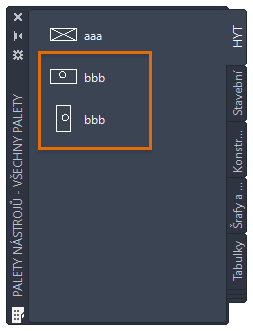

    Není důvod používat na paletě pouze jedinou verzi stejného bloku. Zde je příklad dvou verzí stejného bloku, přičemž jeden je otočen o 90 stupňů.

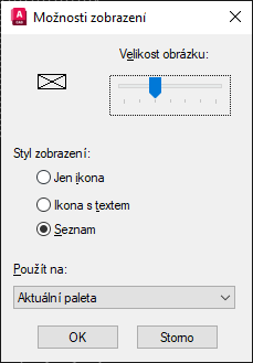

  10. Klikněte pravým tlačítkem do libovolné nepoužité oblasti na paletě HYT. V nabídce vyberte položku Možnosti zobrazení.
  11. Experimentujte s různými nastaveními a kliknutím na tlačítko OK zobrazte výsledky.

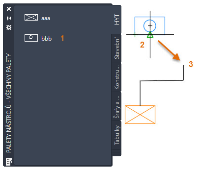

  12. Přetáhněte několik bloků z palety na kreslicí plochu.
  13. Lepší přesnosti dosáhnete, pokud kliknete na blok na paletě a použijete možnost Základní bod k umístění referencí bloků pomocí různých základních bodů.
  14. Opakujte předchozí krok a vložte několik dalších bloků.
