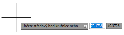

Pokud je spuštěn příkaz a dynamické zadání je povoleno, hlavní výzva aktuálního příkazu se opakuje v blízkosti nitkových křížů spolu s několika popisky, které přijímají zadání. Jestliže například spustíte příkaz KRUŽNICE, aplikace AutoCAD požádá o hodnotu souřadnice definující středový bod kružnice.
Zde je postup, který byste měli použít k nakreslení kružnice se středovým bodem 3.5,5 a poloměrem 1.25 pomocí dynamického zadání:
Kroky Výsledky
  1. Spusťte příkaz KRUŽNICE. Hledat
    Aplikace AutoCAD vás žádá o hodnotu souřadnice, která představuje středový bod kružnice. Zobrazí se tři popisky s aktivním druhým popiskem, který představuje hodnotu souřadnice X.

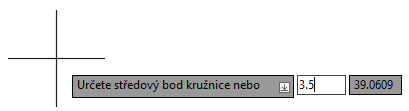

  1. V druhém popisku napište hodnotu 3.5 následované čárkou.
    Aktivita se přesune na třetí popisek, který představuje hodnotu souřadnice Y.

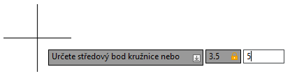

  1. Ve třetím popisku napište hodnotu 5 a stiskněte klávesu Enter.
    Absolutní hodnota souřadnice 3.5,5 se použije jako středový bod kružnice a další výzva příkazu KRUŽNICE se zobrazí v popisku dynamického zadání.

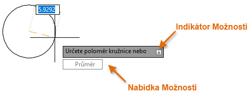

V předchozím příkladu jste mohli provést jednu ze tří věcí ve výzvě Určete poloměr kružnice:
Když jste byli požádání o poloměr kružnice, všimli jste si ikony se šipkou dolů na konci popisku?
Tato ikona označuje, že jsou k dispozici další možnosti. Kliknutím na šipku dolů nebo stisknutím klávesy se šipkou dolů při vyzvání k zadání poloměru se zobrazí nabídka s možností Průměr. Výběrem možnosti Průměr můžete místo hodnoty poloměru určit průměr kružnice. Když se zobrazí nabídka, můžete se pohybovat dostupnými možnostmi stisknutím kláves se šipkami dolů a nahoru nebo ukazovacím zařízením.

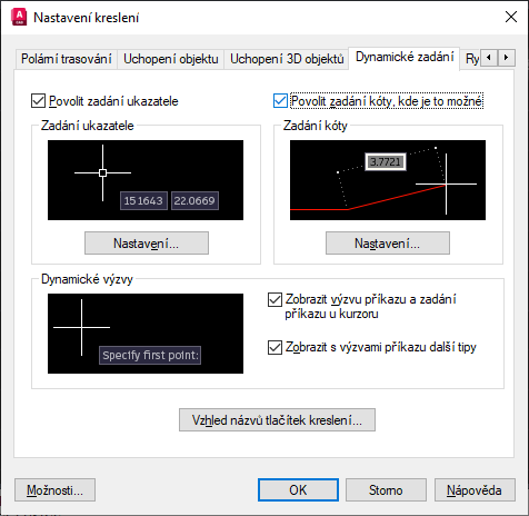

Nastavení dynamického zadání lze najít na kartě Dynamické zadání v dialogu Nastavení kreslení (příkaz VNASTAV). Kartu Dynamické zadání v dialogu Nastavení kreslení můžete zobrazit jedním z následujících způsobů:
V následujícím textu je uveden přehled nastavení na kartě Dynamické zadání v dialogu Nastavení kreslení:

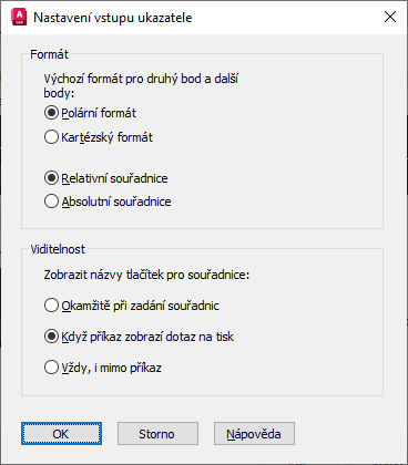

Nastavení pod položkou Zadání ukazatele ovlivní způsob, kterým zadáváte hodnoty souřadnic, když je dynamické zadání aktivní. Kliknutím na tlačítko Nastavení zobrazíte dialog Nastavení zadání ukazatele.
V dialogu Nastavení zadání ukazatele můžete ovládat formát, ve kterém bude při použití dynamického zadání nutné zadat druhý nebo další bod. Výchozí nastavení formátu jsou: Polární formát a Relativní souřadnice. Díky nastavení na relativní souřadnice nebudete muset zadávat symbol @ před zadáním druhé nebo další hodnoty souřadnice pro příkaz.
Nastavení Viditelnost ovládá, kdy se zobrazují místní popisky dynamického zadání. Ve výchozím nastavení se zobrazují pouze tehdy, když je příkaz aktivní.
