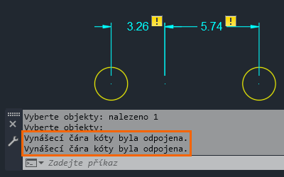

Pokud se asociativita kóty zruší, aplikace AutoCAD zobrazí na příkazovém řádku jednu z následujících zpráv:

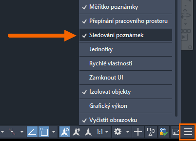

Kliknutím na tlačítko Sledování poznámek na stavovém řádku zapnete nebo vypnete
sledování poznámek.
Pokud je sledování poznámek aktivní, ve stavovém řádku se zobrazí ikona funkce Sledování poznámek.
Pokud tlačítko Sledování poznámek na stavovém řádku nevidíte, klikněte na možnost Přizpůsobení , která se nachází zcela vpravo na stavovém řádku, a vyberte možnost Sledování poznámek.

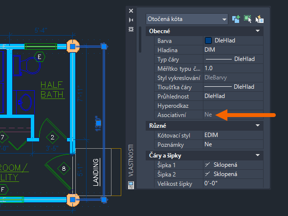

Pokud je sledování poznámek vypnuto, nezobrazí se žádný vizuální indikátor toho, zda je, kóta asociativní nebo neasociativní. Stav kóty v takovém případě můžete zjistit pomocí příkazu VÝPIS nebo palety Vlastnosti.

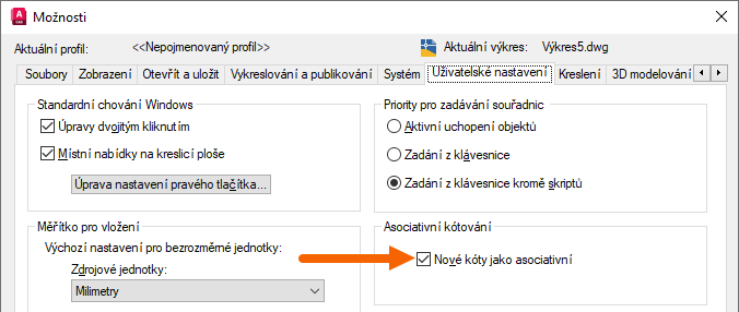

Ve výchozím nastavení jsou všechny nové kóty asociativní. Toto chování je možné změnit v dialogu Možnosti.

Podívejte se, jak se mění hodnoty kót. Je to proto, že kóty jsou asociovány se středy tří kružnic.
U kót se zobrazí žlutý indikátor, který značí, že již nejsou asociovány s kružnicemi. Odstraněním prostřední kružnice se vytvořily dvě kóty bez asociativity.

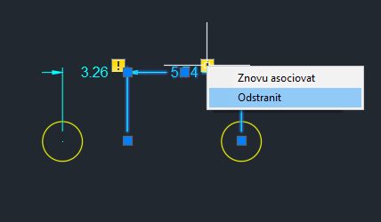

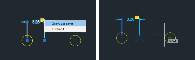

Kvůli změně návrhu nyní vznikly dvě kóty bez asociativity. Nyní odstraníme kótu, která již není potřeba, a znovu asociujeme druhou kótu se zbývajícími kružnicemi.

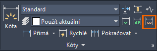

Existují dva způsoby, jak to provést: z pásu karet nebo kliknutím na žlutý indikátor u kóty. Obě metody jsou podobné. V níže uvedeném příkladu klikněte na žlutý indikátor a použijte nabídku.
Všimněte si, že se u kóty již nezobrazuje žlutý indikátor. To znamená, že kóta je nyní asociována se středy dvou kružnic.
Kóta zobrazí novou vzdálenost mezi kružnicemi.
