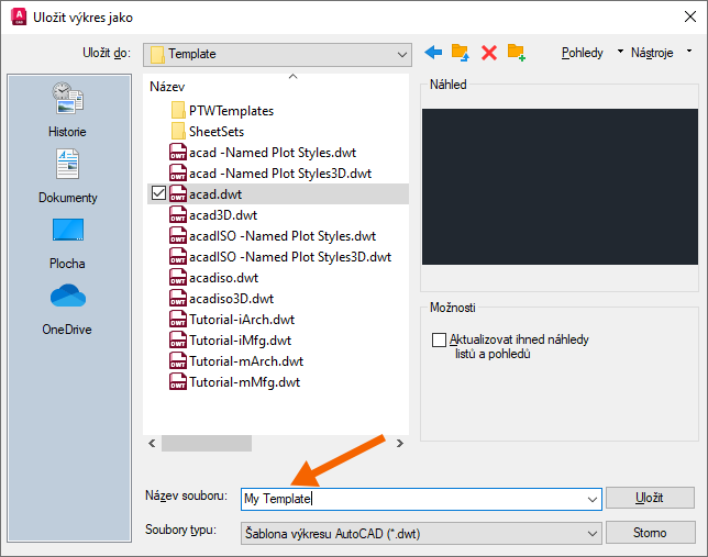

Použití šablony výkresu s předdefinovanými nastaveními výkresu je efektivní způsob vytvoření nového výkresu a může pomoci dodržovat standardy výkresů ve vaší kanceláři.
Většinu nastavení výkresu a informací o pojmenovaném stylu, které se používají při vytvoření nového výkresu, lze uložit do šablony. Mohou existovat výkresy, kde nepoužíváte všechny typy čar nebo styly v šabloně. To je v pořádku, ale šablona výkresu by měla obsahovat standardy, které potřebujete při zahájení práce.

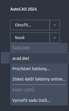

Společnost Autodesk nabízí několik šablon, které jsou nainstalovány s aplikací AutoCAD. K těmto šablonám lze získat přístup na úvodní ploše aplikace v rozevíracím seznamu Šablony.
I když tyto šablony mohou usnadnit zahájení práce, je možné, že nebudou mít potřebná nastavení.

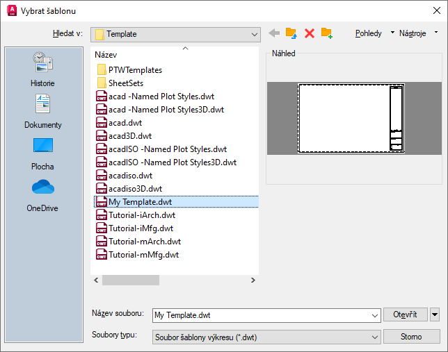

Chcete-li provést změnu šablony, bude nutné ji otevřít. Otevření šablony je podobné otevření výkresu.
Nebo na příkazovém řádku napište otevři.
Šablony nainstalované s aplikací AutoCAD byste měli vidět.

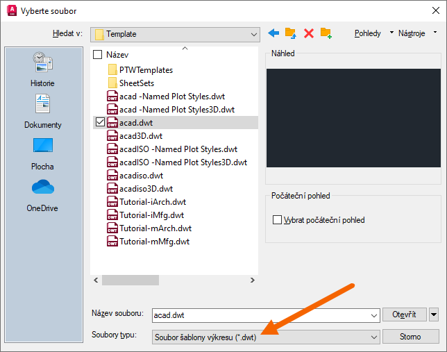

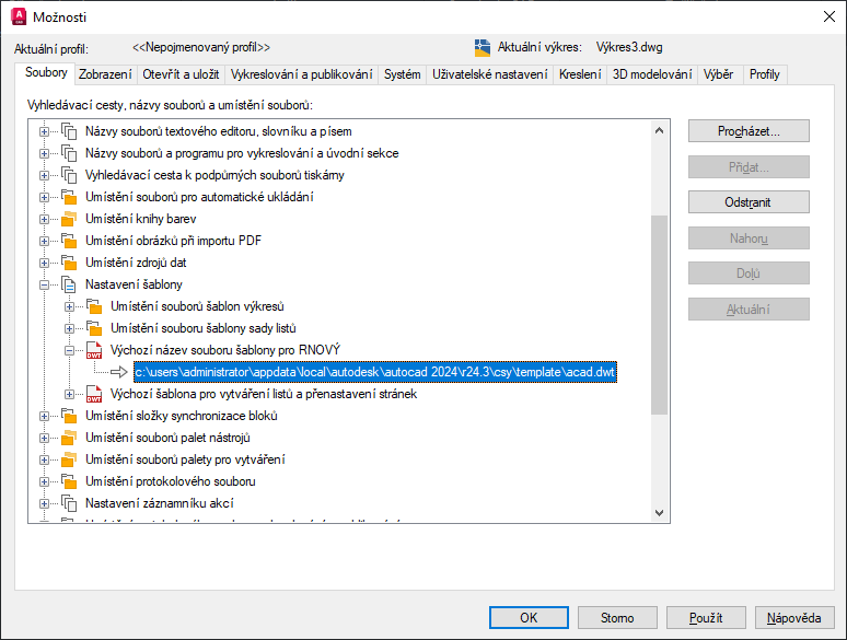

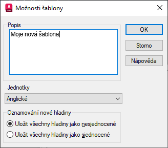

Když máte nyní vytvořenou a uloženou šablonu, začneme ji používat. Ve výchozím nastavení aplikace AutoCAD se při vytvoření nového výkresu vytvoří výkres ze šablony určené v poli Výchozí název souboru šablony pro RNOVÝ, v tomto případě acad.dwt. Změníme toto nastavení tak, aby se vytvořil nový výkres pomocí nové šablony.
Nebo na příkazovém řádku napište možnosti.
Nebo dvakrát klikněte na cestu k souboru, který chcete procházet.
Při vytvoření nového výkresu použije nyní aplikace AutoCAD šablonu MyTemplate.

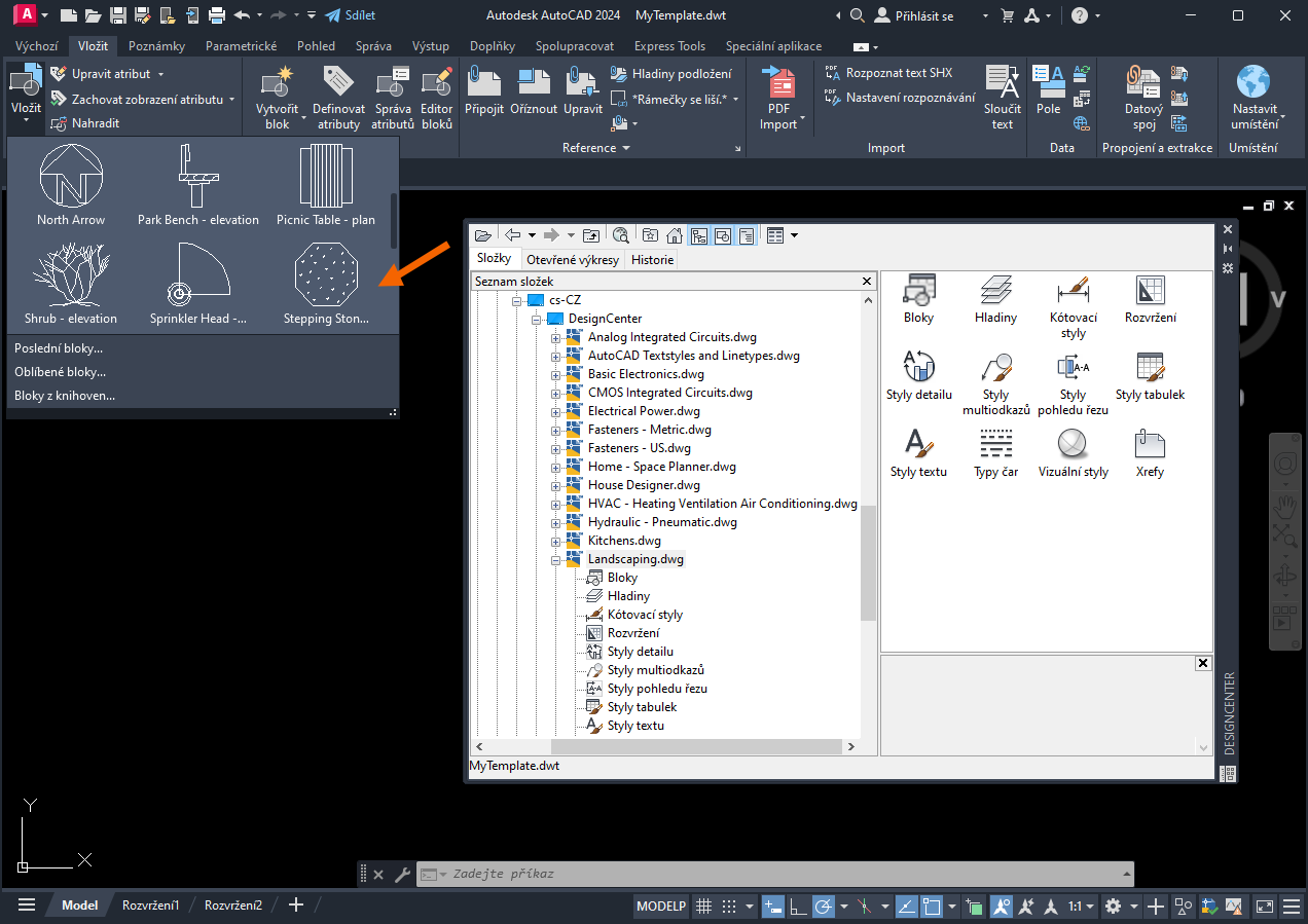

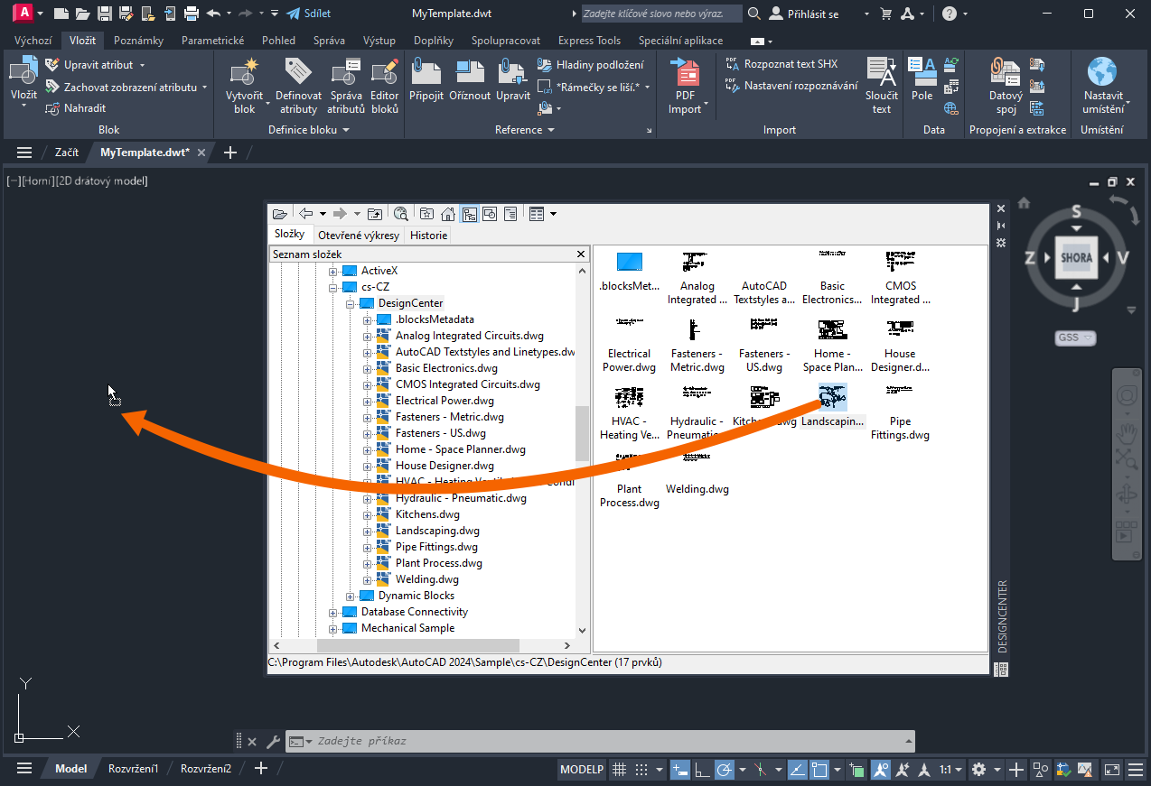

Pomocí aplikace DesignCenter lze do šablony přidat hladiny, pojmenované styly a bloky.
Nebo na příkazovém řádku napište adcenter.
Přidejte do šablony hladiny, bloky a styly ze souboru Landscaping.dwg.
Nyní jsou v šabloně MyTemplate k dispozici pojmenované styly, bloky a nastavení výkresu, které jsou definovány v souboru Landscaping.dwg.
Vytvořte nový výkres, který otestuje šablonu MyTemplate a ověří, zda jsou bloky dostupné v novém výkresu.
