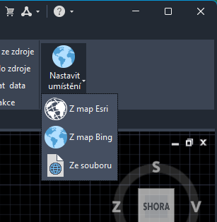

Chcete-li zobrazit dialog, klikněte na kartu Vložit > panel Poloha > Nastavit umístění > Z map Esri.
Nebo v příkazovém okně zadejte příkaz GEOGRAFPOLOHA a vyberte možnost Mapa.
