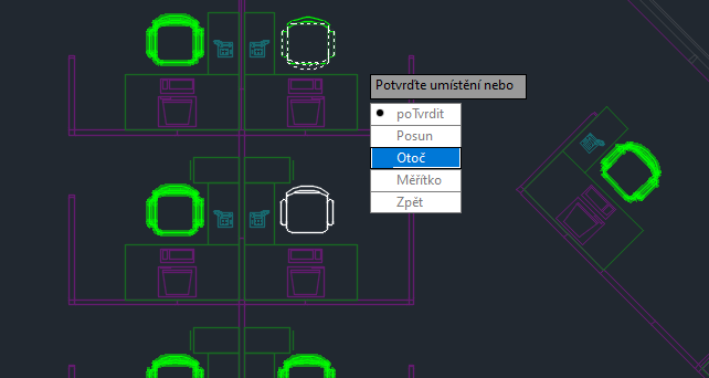

Po výběru existující definice bloku můžete upravit měřítko a otočení a určit tak, jak vybraná definice bloku nahradí nalezené instance.

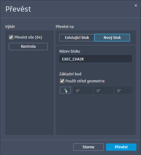

Případně můžete zdrojový objekt nebo vybrané instance převést na nový blok. V dialogu Převést definujte nový blok zadáním názvu bloku a bodu vložení. Ve výchozím nastavení je bod vložení nastaven na střed vybrané geometrie.

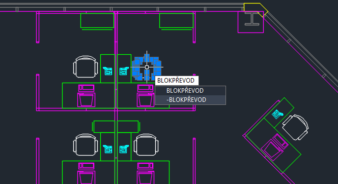

Nové příkazy
BLOKPŘEVOD – zobrazí dialog Převést a převede vybranou geometrii a identické instance na bloky.
-BLOKPŘEVOD – spustí se na příkazovém řádku a převede vybrané entity a identické instance na bloky.
