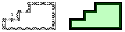

Slouží k výpočtu hodnoty plochy a obvodu definované zadanými body. Začněte určením prvního bodu. Všechny body musí ležet v rovině rovnoběžné s rovinou XY aktuálního uživatelského souřadnicového systému (USS).
Pokud mnohoúhelník neuzavřete, program vypočítá plochu tak, jako byste spojili poslední bod s prvním bodem úsečkou. Při výpočtu obvodu se délka této úsečky přičte.

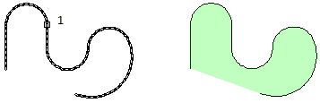

Vyberte objekty, například kružnice, elipsy, spline, křivky, polygony, oblasti a 3D tělesa.
Vyberete-li otevřenou křivku, vypočítá se plocha tak, jako byste spojili poslední bod s prvním bodem úsečkou. Při výpočtu obvodu se délka této úsečky ignoruje.
