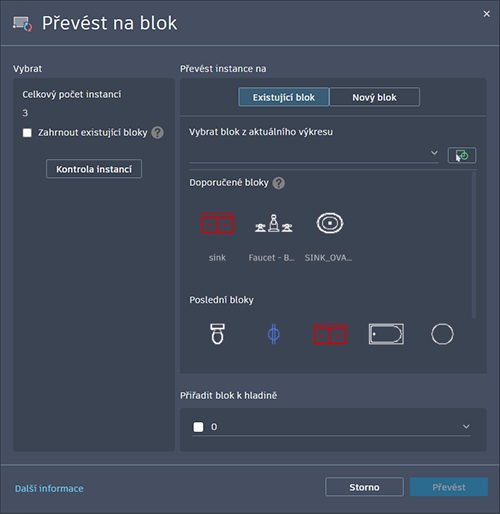

Převede vybrané entity a identické instance na bloky.
BLOKPŘEVOD (příkaz): Vyberte objekt, u kterého chcete najít odpovídající instance k převedení na bloky
Zobrazí se následující možnosti.
Poskytuje možnost výběru a kontroly instancí vybraných k převodu bloků. Zobrazuje také počet instancí.
Určuje, zda se mají převést bloky v aktuálním výkresu a geometrie obsahující bloky, nebo pouze zdrojový objekt.
Dočasně zavře dialog, abyste mohli zkontrolovat vybrané instance k převodu bloků v aktuálním výkresu.
Nabízí možnosti k výběru, zda chcete převést vybrané instance do existujícího bloku nebo vytvořit nový blok.
). Dočasně zavře dialog, abyste mohli určit blok z aktuálního výkresu, na který chcete převést vybrané instance.
Poskytuje možnost výběru hladiny, ke které má být blok přiřazen.
