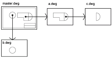

Připojené externí reference mohou být vnořené. To znamená, že připojíte externí referenci která obsahuje jinou referenci.
Externí reference mohou být vnořeny v dalších externích referencích: to znamená, že můžete připojit externí referenci, která obsahuje další externí referenci. Je možné připojit libovolný počet kopií externích referencí, přičemž každá kopie může mít rozdílnou polohu, měřítko a natočení.
Na následujícím obrázku výkres master.dwg odkazuje na výkresy a.dwg a b.dwg. Výkres a.dwg odkazuje na výkres c.dwg. Ve výkresu master.dwg je tedy c.dwg vnořená externí reference.

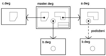

Externí referenci lze také podložit. Narozdíl od připojené externí reference není podložená reference zahrnuta, když je výkres připojen nebo podložen jako externí reference jiného výkresu. Podložení externích referencí je navrženo pro sdílení v prostředí sítě. Podložením externí reference zjistíte, jak se váš výkres chová k výkresům jiných skupin beze změny výkresu.
Na následujícím obrázku pracuje několik lidí na výkresech, na které odkazuje výkres master.dwg. Osoba pracující na výkrese a.dwg potřebuje zobrazit práci dokončenou osobou pracující na výkrese b.dwg, ale nechce externě odkazovat výkres b.dwg, protože by se zobrazil dvakrát ve výkresu master.dwg. Místo toho osoba podloží výkres b.dwg, který není vložen, když je výkres a.dwg odkazován výkresem master.dwg.
