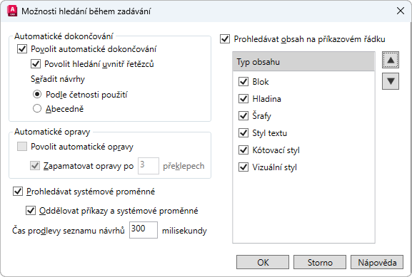

Seznam návrhů příkazového řádku umožňuje rychlý přístup k příkazům, systémovým proměnným a pojmenovaným objektům (obsahu), například blokům, zadáním části jejich názvu na příkazovém řádku. Nastavení určuje, které položky mají být zobrazeny, jejich pořadí, prodlevu před rozbalením seznamu a množství nápovědy poskytované aplikací při zadávání. Také můžete nastavit, zda seznam bude zobrazovat návrhy pouze pro příkazy a obsah začínající písmeny, která napíšete, nebo také pro příkazy a obsah, které tato písmena obsahují (vyhledávání uprostřed řetězce).
Zobrazí se následující možnosti.
Určuje, zda a jak aplikace sama doplní zbytek názvu příkazu nebo systémové proměnné na příkazovém řádku.
Slouží k zapnutí funkce oprav pravopisu na příkazovém řádku a nastavení způsobu, jakým se příslušný seznam sestaví.
Seznam návrhů se průběžně aktualizuje tak, aby obsahoval slova, která opakovaně píšete nesprávně (například s překlepy).
V seznamu návrhů na příkazovém řádku budou obsaženy i systémové proměnné.
Když se systémové proměnné zobrazují samostatně, je nutné k zobrazení seznamu stisknout klávesu Tab.
Určuje dobu, která uplyne před zobrazením seznamu návrhů příkazového řádku. Zadejte čas v milisekundách.
Určuje, zda se mají pojmenované objekty (obsah) zobrazovat v seznamu návrhů příkazového řádku.
Můžete také vybrat, které typy pojmenovaných objektů budou zahrnuty:
Vyberte typ obsahu a kliknutím na tlačítko se šipkou změňte pořadí příslušných položek v seznamu.
