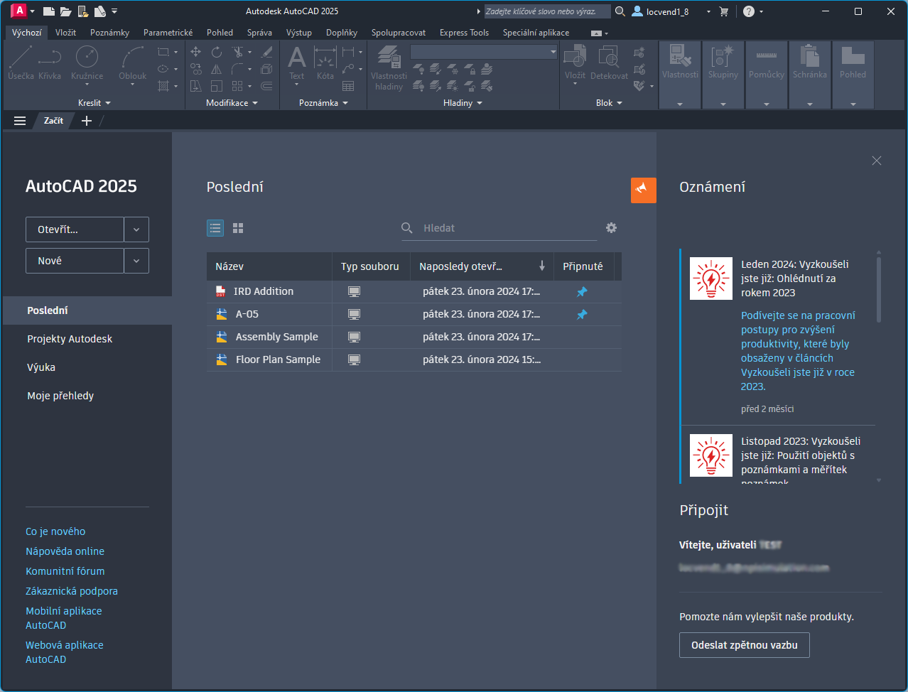

Ve výchozím nastavení se při spuštění zobrazí karta Začít, která poskytuje snadný přístup k různým počátečním akcím, mezi něž patří přístup k souborům šablon výkresu, naposledy otevřené výkresy a sady listů, online a výukové možnosti a oznámení.
Karta Začít obsahuje následující informace:
Otevře dříve uložený výkresový soubor.
Rozevírací seznam Otevřít obsahuje následující položky:
Vytvoří nový výkres z výchozího souboru šablony výkresu.
Výchozí soubor šablony výkresu určíte v dialogu Možnosti, karta Soubory a rozbalte položku Nastavení šablony > Výchozí název souboru šablony pro RNOVÝ.
Rozevírací seznam Nový obsahuje následující položky:
Pomocí palety Přehled aktivit v aplikaci AutoCAD (nikoli aplikace AutoCAD LT) můžete zobrazit naposledy použité dokumenty a jejich aktivity. Dokument můžete uchovat v seznamu připnutím. Připnutý dokument se zobrazí v horní části seznamu, dokud jej neodepnete. Můžete si vybrat mezi možnostmi zobrazení obrázku a textu nebo pouze textu. Další informace naleznete v části Práce se seznamem posledních dokumentů na kartě Začít.
Aplikace Projekty Autodesk umožňuje otevírat a ukládat soubory na připojené jednotky a související centra, do sdílených projektů a příslušných složek a souborů. Přístup k připojeným jednotkám ve službě Autodesk Docs získáte jedině s nainstalovanou aplikací Desktop Connector. Další informace naleznete v části Instalace aplikace Desktop Connector.
Aplikace Desktop Connector je desktopová služba, která slouží k integraci zdroje správy dat společnosti Autodesk (nebo zdroje dat) se strukturou složek a souborů na vaší ploše. To umožňuje snadnou správu souborů.
Soubory zdroje dat budou replikovány v připojené jednotce. Soubory ve zdroji dat můžete spravovat prostřednictvím připojené jednotky, se kterou pracujete stejně jako s ostatními složkami v počítači. Změny provedené v připojené jednotce se automaticky odesílají do zdroje dat.
Výuka poskytuje přístup k výukovým materiálům, například videofilmům, tipům a dalšímu relevantnímu online obsahu nebo službám, které mohou být k dispozici.
Moje přehledy jsou informace, které se zobrazují na základě vašeho používání aplikace AutoCAD. Obsah je navržen tak, aby byl informativní a akční.
Přehledy je také možné odeslat e-mailem nebo zobrazit v části Výkazy přehledů na portálu Autodesk Account. E-mail se odesílá asi jednou za měsíc a pouze tehdy, když máme nové poznatky ke sdílení.
Další informace o službě Moje přehledy.
Tyto odkazy poskytují snadný přístup k důležitým online zdrojům.
Zobrazí oznámení o aktualizacích produktů, průzkumech a dalším obsahu.
Přihlášením k účtu služby Autodesk získáte přístup k online službám.
Odeslat zpětnou vazbu: Otevře online formulář, kde můžete poskytnout zpětnou vazbu a návrhy na vylepšení.
