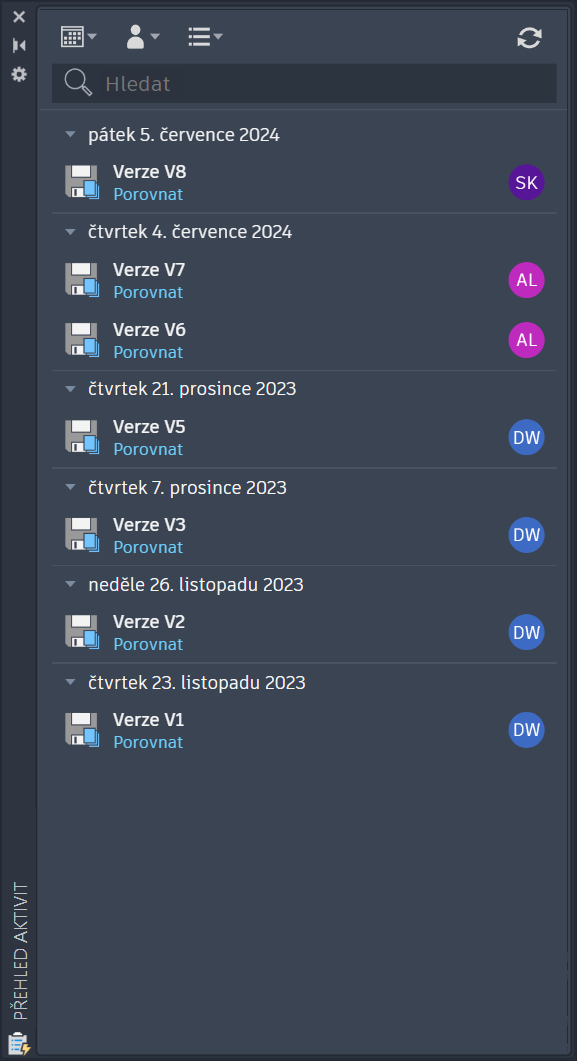

Využijte Přehled aktivit, pomocí něhož můžete zobrazit příspěvky členů týmu do sdílených výkresových souborů, porovnat historie verzí a spolupracovat skrze produkty AutoCAD.
Přehled aktivit zaznamenává aktualizace souboru výkresu každého přispěvatele, čímž zjednodušuje spolupráci a pomáhá najít místo, kde jste skončili.
Aktivity se zapisují do umístění Přehledu aktivit určeného na kartě Soubory v dialogu Možnosti. Výchozí umístění Přehledu aktivit je C:\Users\{uživatelské jméno}\AppData\Local\Autodesk\ActivityInsights\Common.
Chcete-li použít ke spolupráci Přehled aktivit, změňte toto nastavení na sdílené umístění.

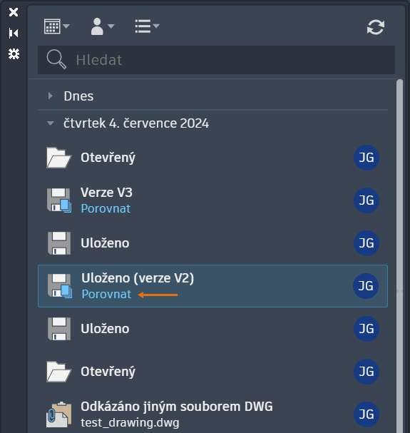

Pokud používáte Přehled aktivit s podporovaným poskytovatelem cloudového úložiště, můžete snadno porovnat předchozí a aktuální verze.
Všechny produkty AutoCAD zaznamenávají aktivity výkresů. Aplikace AutoCAD LT však aktuálně zobrazuje na své paletě pouze aktivity Verze a aplikace AutoCAD Mobile ještě nemá paletu Přehled aktivit. Při práci se spolupracovníky v různých produktech AutoCAD se ujistěte, že všichni ukládáte do stejného umístění Přehledu aktivit.
Aplikace AutoCAD, AutoCAD pro Mac a AutoCAD Web zobrazí všechny aktivity otevřeného výkresu, i když konkrétní aktivita není v tomto produktu AutoCAD podporována. Například příkaz STANDARDY je podporován pouze v aplikaci AutoCAD. Pokud se však použije, zobrazí se aktivita Standardy na paletě Přehled aktivit i v aplikacích AutoCAD pro Mac a AutoCAD Web.
