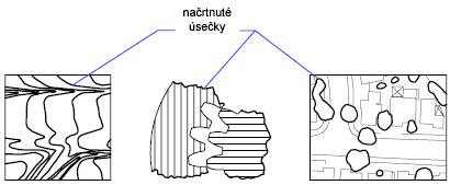

Kreslení od ruky je užitečné při kreslení nepravidelných hranic nebo při trasování pomocí digitizéru.
Můžete kreslit náčrty od ruky a potom je převést na úsečky, křivky nebo křivky spline.
Pomocí příkazu ODRUKY vytvoříte řadu malých segmentů. Nastavením systémové proměnné SKETCHINC můžete řídit přírůstek délky jednotlivých segmentů. Pomocí systémové proměnné SKPOLY lze řídit, zda výsledkem bude řada nezávislých úseček, křivka nebo křivka spline (systémová proměnná SKTOLERANCE určuje, nakolik křivka spline odpovídá původnímu náčrtu).
