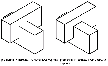

Průsečnice ploch
Určuje zobrazení a barvu křivek průsečíků. Křivka průsečíku je zobrazena na průsečíku plocha-plocha u povrchů 3D.
Zobrazit průsečnice
Určuje zobrazení křivek průsečíků. (systémová proměnná INTERSECTIONDISPLAY)
Barva
Vypíše dostupné barvy pro křivky průsečíků. (systémová proměnná INTERSECTIONCOLOR)
