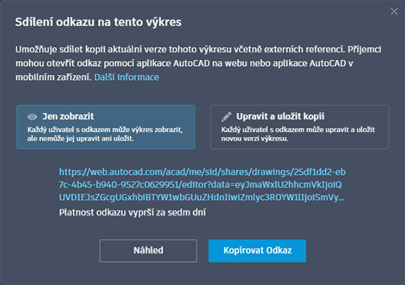

SDÍLEJ (příkaz)
Odkaz na kopii aktuálního výkresu můžete sdílet, pokud chcete zobrazit nebo upravit data v aplikaci AutoCAD na webu web.autocad.com) nebo v aplikaci AutoCAD v mobilním zařízení. Kopie výkresu obsahuje všechny externí reference a obrázky.
Hledat
Pro výkresové soubory uložené v aplikaci Autodesk Docs
Chcete-li sdílet odkaz, který příjemcům umožňuje provádět změny v aktuálním výkresovém souboru, vyberte možnost Může upravovat. Členové projektu, kteří obdrží odkaz a mají oprávnění k úpravám v aplikaci Autodesk Docs, mohou výkres upravit. Nebo vyberte možnost Jen zobrazit, chcete-li sdílet odkaz na výkres, který nelze upravit ani uložit.
Pro výkresové soubory, které nejsou uloženy v aplikaci Autodesk Docs
Chcete-li sdílet verzi souboru, kterou lze upravit a uložit jako kopii, vyberte možnost Upravit a uložit kopii. Nebo vyberte možnost Jen zobrazit, chcete-li sdílet odkaz na výkres, který nelze upravit ani uložit. Každý uživatel s odkazem může k výkresu přistupovat ve webovém prohlížeči nebo v mobilní aplikaci. Platnost odkazu vyprší sedm dní po jeho vytvoření.
