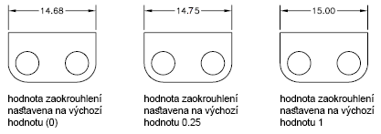

Zaokrouhlit můžete číselné hodnoty v kótách i vedlejších tolerancích.
Zaokrouhlit lze hodnoty všech kót kromě úhlových. Pokud například definujete hodnotu zaokrouhlení 0.25, všechny vzdálenosti se zaokrouhlí na nejbližší jednotku 0.25. Počet číslic zobrazených za desetinou čárkou závisí na nastavení přesnosti u primárních a alternativních jednotek a hodnotách boční tolerance.
