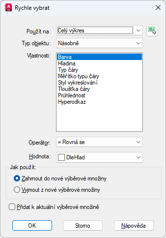

Zobrazí se následující možnosti.
Použije filtrovací kritéria na celý výkres, nebo jen na aktuální výběrovou množinu (pokud existuje).
Pokud je vybrána volba Přidat k aktuální výběrové množině,jsou kritéria filtrování použita na celý výkres.
Dočasně uzavře dialog Rychle vybrat, abyste mohli vybrat objekty, na které chcete použít filtrovací kritéria.
Určuje typ objektů v rámci filtrovacích kritérií. Pokud jsou právě filtrovací kritéria použita na celý výkres, seznam Typ objektu zahrnuje typy všech objektů včetně uživatelských. V opačném případě seznam obsahuje pouze typy obsažené ve výběrové množině.
Pokud vyberete v aplikaci AutoCAD LT nepodporovaný typ objektu, je zobrazen na paletě Vlastnosti šedě a nelze ho změnit.
Zobrazuje seznam dostupných vlastností vybraného typu objektu. Vyberte jednu z nich a použijte ji jako filtr výběru. Pokud nechcete filtrovat podle vlastnosti, klikněte na tlačítko Vybrat vše v poli Operátor.
Řídí rozsah filtru. Podle vybrané vlastnosti mohou být k dispozici možnosti Rovná se, Nerovná se, Je větší než, Je menší než a *Zástupné znaky. Položka *Zástupné znaky je dostupná pouze u textových polí, která lze upravovat. Chcete-li ignorovat všechny filtry vlastností, použijte možnost Vybrat vše.
Další informace o hledání pomocí zástupných znaků naleznete v tématu Zástupné znaky – reference.
Udává hodnotu vlastnosti pro filtr.
Určuje, zda chcete, aby objekty splňující kritéria filtru byly do výběrové množiny přidány nebo z ní byly vyjmuty. Vyberte volbu Zahrnout do nové výběrové množiny, pokud chcete určit vytvoření nové výběrové množiny z objektů splňujících výběrová kritéria. Pokud chcete vytvořit výběrovou množinu z objektů, které nesplňují kritéria filtru, vyberte volbu Vyjmout z nové výběrové množiny.
Určuje, zda výběrová množina vytvořená příkazem RVYBER nahradí aktuální výběrovou množinu nebo je k ní připojena.
