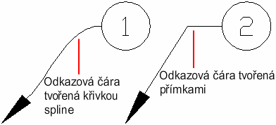

Odkazovou čáru můžete vytvořit z libovolného bodu nebo objektu ve výkresu a je možné při kreslení řídit její vzhled. Odkazovou čáru mohou tvořit rovné úsečkové segmenty nebo plynulé spline křivky.

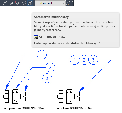

Objekty multiodkazu s bloky jako obsahem lze shromáždit a připojit k jedné čáře zakončení. Příkazem MODKAZSROVNEJ lze multiodkazy shromažďovat horizontálně, vertikálně nebo v určené oblasti podle potřeb v konkrétním výkresu.
Objekty multiodkazu lze třídit rovnoměrně podél určené čáry. Příkazem MODKAZ lze vybrané multiodkazy zarovnat a rovnoměrně rozmístit podle zadání.
