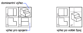

Spojí dva sousedící výřezy modelu do jednoho většího výřezu.
Dva výřezy modelu musí sdílet společnou hranu stejné délky. Výsledný výřez zdědí pohled dominantního výřezu.

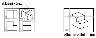

Vrátí výkres do pohledu o jednom výřezu, přičemž použije pohled z aktuálního výřezu.
