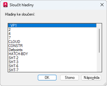

SLUČHL (příkaz) Hledat
Objekty se přesunou z vybraných hladin do cílové hladiny a původní hladiny budou odstraněny.
Zobrazí se následující možnost.
Určuje, které hladiny budou sloučeny do jiné hladiny. Pokud chcete vybrat více hladin, stiskněte klávesu Ctrl a klikněte na hladiny.
