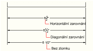

Formát zlomků zobrazených v kótách lze řídit.
Formát zlomků lze nastavit v kótách, a to nastavením systémové proměnné DIMFRAC, je-li systémová proměnná DIMLUNIT nastavena na hodnotu 4 (architektonický) nebo 5 (zlomkový).
Následující obrázek ukazuje různé dostupné formáty zlomků
Tato nastavení jsou dostupná v dialogu Upravit/Nový kótovací styl, karta Primární jednotky.
