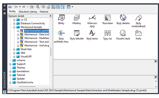

Organizuje přístup k výkresům, blokům, šrafám a jinému obsahu výkresu.
Pomocí okna DesignCenter můžete
Pomocí stromového zobrazení vlevo lze procházet zdroje obsahu a zobrazovat obsah v oblasti pro obsah vpravo. Z oblasti pro obsah můžete přidávat položky do výkresu nebo do palety nástrojů. Pro vybrané výkresy, bloky, šrafovací vzory nebo externí reference se zobrazuje náhled nebo popis.
Panel nástrojů DesignCenter ovládá navigaci a zobrazování informací v zobrazení stromu a oblasti obsahu. Stejné možnosti navigace a zobrazení jsou dostupné v místní nabídce. Kliknutím pravým tlačítkem myši na oblast obsahu zobrazte nabídku.
Velikost a ukotvení okna DesignCenter můžete změnit stejně jako u ostatních ukotvitelných oken a palet. Řadu těchto možností lze nastavit výběrem příkazu v místní nabídce.
