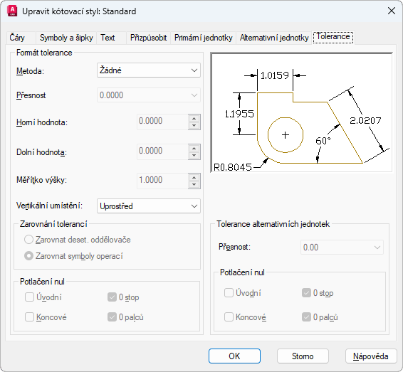

Řídí zobrazení a formát tolerancí textu kóty.
KÓTYSTYL (příkaz) Hledat:
Zobrazí se následující možnosti.
Řídí formát tolerancí.
Nastaví metodu pro výpočet tolerancí. (systémová proměnná DIMTOL)
Nastaví počet desetinných míst. (Systémová proměnná DIMTDEC)
Nastaví maximální neboli horní hodnotu tolerance. Pokud jako metodu zvolíte Symetricky, bude tato hodnota použita jako tolerance. (Systémová proměnná DIMTP)
Nastaví minimální neboli dolní hodnotu tolerance. (Systémová proměnná DIMTM)
Nastaví aktuální výšku textu tolerancí. Vypočítá se poměr tolerance a hlavní kóty výšky a uloží se do systémové proměnné DIMTFAC.
Řídí zarovnání textu symetrických tolerancí a tolerancí odchylek.
Řídí zarovnání horních a dolních hodnot tolerancí při seskupení.
Hodnoty jsou seskupeny podle oddělovačů desetinných míst.
Hodnoty jsou seskupeny podle svých symbolů operací.
Řídí potlačení úvodních a koncových nul a stop a palců o hodnotě nula. (systémová proměnná DIMTZIN)
Nastavení potlačení nul má také vliv na převody reálných čísel na řetězce prováděné funkcemi jazyka AutoLISP ® rtos a angtos.
Potlačí úvodní nuly ve všech desítkových kótách. Například z 0.5000 se stane .5000.
Potlačí koncové nuly ve všech desítkových kótách. Například z 12.5000 se stane 12.5 a 30.0000 se změní na 30.
Potlačí údaj o stopách v kótě ve stopách a palcích, pokud je vzdálenost menší než 1 stopa. Například 0'-6 1/2" se změní na 6 1/2".
Potlačí palce v kótách s rozměry ve stopách a palcích v případě, že vzdálenost je celé číslo ve stopách. Například 1'-0" se změní na 1'.
Formátuje alternativní jednotky tolerance.
Zobrazí a nastaví počet desetinných míst. (Systémová proměnná DIMALTTD)
Řídí potlačení úvodních a koncových nul a stop a palců o hodnotě nula. (Systémová proměnná DIMALTTZ)
Zobrazí obrázek kóty, který znázorňuje změny provedené v nastavení kótovacího stylu.
