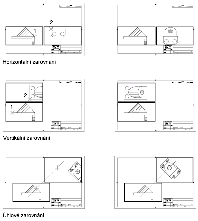

Jednotlivé prvky výkresu můžete uspořádat zarovnáním pohledu v jednom výřezu rozvržení s pohledem v jiném výřezu.
U úhlových, horizontálních a vertikálních zarovnání můžete posunout každý výřez rozvržení podle definovaných vzdáleností daných geometrií modelového prostoru.
Chcete-li přesně zarovnat pohledy v rozvržení, můžete vytvořit konstrukční geometrii, použít uchopení objektu na objekty modelového prostoru zobrazené ve výřezech rozvržení nebo použít jednu z pomůcek kreslení dostupných na stavovém řádku.
