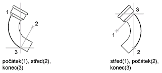

Oblouk lze vytvořit výběrem tří bodů. V následujícím příkladu je počáteční bod oblouku přichycen ke koncovému bodu úsečky. Druhý bod oblouku se přichytí ke střední kružnici na obrázku.
Klikněte na . Hledat
Oblouk lze vytvořit pomocí počátečního bodu, středu a třetího bodu, který určuje koncový bod.
Vzdálenost mezi počátečním bodem a středem určuje poloměr. Koncový bod je určen úsečkou od středu, která prochází třetím bodem.
Pomocí jiných možností lze určit nejdříve počáteční bod nebo střed.

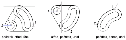

Oblouk lze vytvořit pomocí počátečního bodu, středu a sevřeného úhlu.
Vzdálenost mezi počátečním bodem a středem určuje poloměr. Druhý konec oblouku je určen zadáním vnitřního úhlu, který využívá střed oblouku jako vrchol.
Sevřený úhel určuje koncový bod oblouku. Použijte metodu počátek, konec, úhel, pokud znáte oba koncové body, ale nemůžete použít přichycení ke středu.

Oblouk lze vytvořit pomocí počátečního bodu, koncového bodu a sevřeného úhlu.
Vnitřní úhel mezi koncovými body oblouku určuje střed a poloměr oblouku.

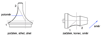

Oblouk lze vytvořit pomocí počátečního bodu, koncového bodu a směru tečny v počátečním bodě.
Směr tečny lze určit vyhledáním bodu na požadované úsečce tečny nebo zadáním úhlu. Lze určit, který koncový bod řídí tečnu, a to změnou pořadí, ve kterém jsou dva koncové body zadány.
Oblouk lze vytvořit pomocí počátečního bodu, koncového bodu a poloměru.
Směr vyboulení oblouku je určen pořadím zadání koncových bodů. Poloměr lze určit jeho zadáním nebo určením bodu v požadované vzdálenosti poloměru.
