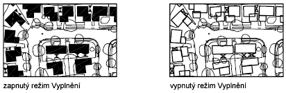

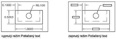

Pokud jsou široké křivky a prsteny, mnohoúhelníky (2D tělesa) s jednolitou výplní, šrafy, výplně gradientu a text zobrazeny ve zjednodušené podobě, je výkon zobrazení vyšší. Zjednodušené zobrazení rovněž zvyšuje rychlost tvorby zkušebních vykreslení.
Jestliže vypnete režim vyplňování, zobrazí se uvedené objekty v obrysové podobě. S výjimkou vzorovaného šrafování a výplní gradientu jsou jednolité výplně pro skryté a 3D pohledy automaticky vypnuté.
Jestliže zapnete režim rychlého textu, bude zobrazen nebo vykreslen pouze obdélníkový rámeček, který označuje oblast textu.
Chcete-li aktualizovat existující objekty pomocí těchto nastavení, je nutné regenerovat zobrazení pomocí příkazu REGEN nebo REGENV.
