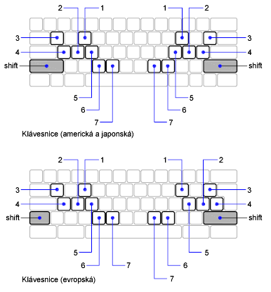

Několik dočasných přednostních kláves je k dispozici také pro určité aktivní uchopení objektů.
Klávesy na následujícím obrázku jsou nastaveny implicitně, můžete však dle potřeby jejich přiřazení měnit nebo přidávat vlastní.
Podržte klávesu Shift a jednu z dočasně přednostních kláves na obrázku: |
1 |
Potlačí uchopení objektu v koncovém bodu |
5 |
Potlačí všechna uchopení a trasování |
2 |
Způsobí výběr uchopení objektu |
6 |
Potlačí uchopení objektu ve středu |
3 |
Potlačí trasování uchopení objektů |
7 |
Potlačí uchopení objektu v polovině |
4 |
Potlačí všechna uchopení objektů |
Dočasně přednostní klávesy lze také použít k ostatním úkonům usnadňujícím kreslení, které jsou nastaveny v dialogu Nastavení kreslení.
