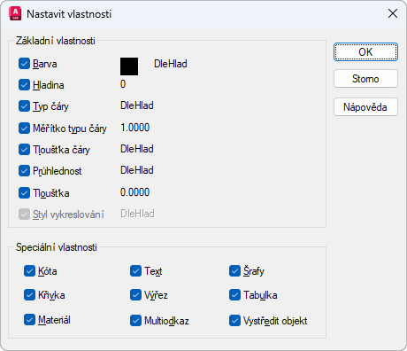

Určuje vlastnosti, které se zkopírují z vybraného zdrojového objektu do cílových objektů.
KOPIEVLAST (příkaz) Hledat: .
Určuje, které základní a zvláštní vlastnosti se zkopírují ze zdrojového objektu do cílových objektů.
Zobrazí se následující možnosti.
Změní barvu cílového objektu na barvu zdrojového objektu. Dostupné pro všechny objekty.
Změní hladinu cílového objektu na hladinu zdrojového objektu. Dostupné pro všechny objekty.
Změní typ čáry cílového objektu na typ čáry zdrojového objektu. Dostupné pro všechny objekty kromě atributů, šraf, víceřádkového textu, bodů a výřezů.
Změní měřítko typu čáry cílového objektu na měřítko typu čáry zdrojového objektu. Dostupné pro všechny objekty kromě atributů, šraf, víceřádkového textu, bodů a výřezů.
Změní tloušťku čáry cílového objektu na tloušťku čáry zdrojového objektu. Dostupné pro všechny objekty.
Změní průhlednost cílového objektu na průhlednost zdrojového objektu. Dostupné pro všechny objekty.
Změní tloušťku cílového objektu na tloušťku zdrojového objektu. Dostupné pouze pro oblouky, atributy, kružnice, úsečky, body, křivky 2D, oblasti a text.
Změní styl vykreslování cílového objektu na styl vykreslování zdrojového objektu. Pokud pracujete ve stylu vykreslování závislém na barvě (proměnná PSTYLEPOLICY je nastavena na hodnotu 1), tato volba není k dispozici. K dispozici pro všechny objekty kromě objektů s použitým modifikátorem roztřesených hran.
Tyto vlastnosti jsou doplňkem k základním vlastnostem. Používají vlastnosti specifické pro následující typy objektů.
Kromě vlastností základního objektu změní také kótovací styl a popisné vlastnosti cílového objektu na kótovací styl a vlastnosti zdrojového objektu. Tato volba je dostupná jen pro kóty, odkazy a objekty tolerance.
Kromě základních vlastností objektu změní šířku a vlastnosti generování typu čáry cílové křivky podle zdrojové křivky. Na cílovou křivku není přenesena interpolace, vyhlazení a zdvih zdrojové křivky. Jestliže má zdrojová křivka různou šířku, není šířka přenesena na cílovou křivku.
(Není k dispozici pro aplikaci AutoCAD LT)
Kromě základních vlastností objektu změní materiál použitý pro objekt. Pokud zdrojový objekt nemá přiřazený materiál a cílový objekt ano, materiál z cílového objektu bude odstraněn.
Kromě vlastností základního objektu změní také styl textu a popisné vlastnosti cílového objektu na styl textu a vlastnosti zdrojového objektu. Dostupné pouze pro jednořádkové a víceřádkové textové objekty.
Kromě základních vlastností objektu změní podle zdrojového výřezu následující vlastnosti výřezu výkresového prostoru: ano/ne, uzamknutí zobrazení, standardní nebo vlastní měřítko, stínovaný výkres, krok, rastr, viditelnost a umístění ikony USS.
Kromě vlastností základního objektu změní také styl multiodkazů a popisné vlastnosti cílového objektu na styl multiodkazů a vlastnosti zdrojového objektu. Dostupné pouze pro objekty multiodkazů.
Kromě vlastností základních objektu změní také vlastnosti šrafování (včetně jeho popisných vlastností) cílového objektu na vlastnosti šrafování zdrojového objektu. Chcete-li použít shodný počátek šrafování, použijte volbu Odvodit vlastnosti v příkazech ŠRAFY nebo ŠRAFEDIT. Tato volba je dostupná jen pro šrafované objekty.
Kromě základních vlastností objektu změní styl tabulky cílového objektu na styl tabulky zdrojového objektu. Tato volba je dostupná jen pro tabulkové objekty.
Kromě základních vlastností objektu změní geometrické vlastnosti cílového objektu, například délky prodloužení, na vlastnosti zdrojového objektu. Dostupné pouze u objektů středových značek a os.
