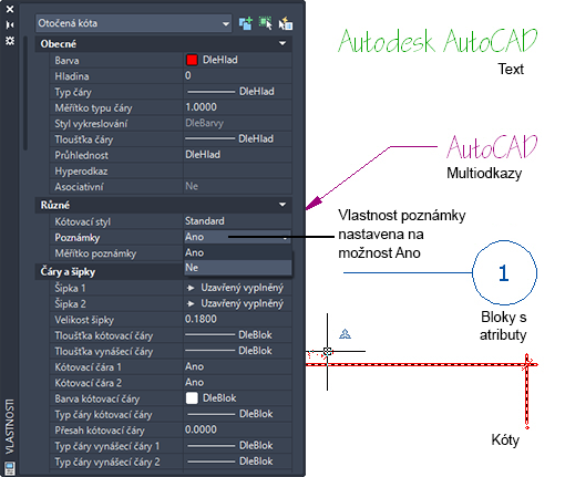

Objekty poznámek obsahují kóty, poznámky a další typy vysvětlujících symbolů nebo objektů, které jsou běžně používány k přidávání informací k výkresu.
Objekty poznámek poskytují informace o funkci, například o délce stěny, průměru spojovacího prvku nebo odkazu na detail. Obvykle mají objekty poznámek jiné měřítko než pohledy výkresu a závisí na měřítku, které je nastavené pro jejich vzhled při vykreslení.
Můžete určit způsob aplikace měřítka na popisný objekt tím, že definujete objekt jako bez poznámek, nebo s poznámkami.
Následující seznam uvádí obecné poznámky, které lze vytvořit ve výkresu.
| Poznámka | Objekt výkresu |
Poznámky a popisky |
Řádkový text Odstavec |
Tabulka dat |
Tabulka |
Kóty a geometrické tolerance |
Kóta Geometrická tolerance |
Šrafy, gradienty a výplně |
šrafy, |
Poznámky a symboly s odkazy |
Odkaz Multiodkaz |
Rohová razítka a atributy |
Blok Definice atributu |
