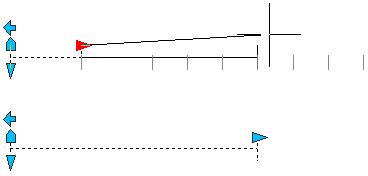

Definovanou množinu hodnot lze určit pro lineární parametry, polární parametry, parametry XY a parametry akce otočení a všechny parametry vazby.
Množina hodnot je interval nebo seznam hodnot určených pro parametr. V referenci bloku se tyto hodnoty zobrazí jako rozevírací seznam na paletě Vlastnosti, a to vedle popisku parametru (v části Vlastní). Množina hodnot omezuje parametr na určité hodnoty, když se s referencí bloku pracuje ve výkresu. Pokud například definujete lineární parametr v bloku okna s množinou hodnot 20, 40 a 60, může být okno protaženo pouze na 20, 40 nebo 60 jednotek.
Nový seznam hodnot automaticky převezme aktuální hodnotu parametru definice bloku. Toto je výchozí hodnota reference bloku při vložení do výkresu.
