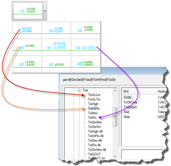

Miniaturní náhledy tolerancí v rozevíracím seznamu Tolerance odpovídají prvním osmi záznamům pod klíčem Acad/M > DimSet >Tols v Systémovém editoru. Názvy těchto záznamů začínají výrazem „Tol“ (například TolHigh). Zbývající záznamy se vztahují k zobrazení tolerancí v alternativních jednotkách. Jejich názvy končí na „-Alt“. Například, TolHigh-Alt je alternativní jednotkovou reprezentací TolHigh.
Záznamy pod klíčem Acad/M
DimSet
Tols v pořadí shora dolů odpovídají zobrazením tolerancí v seznamu, v pořadí zleva doprava.

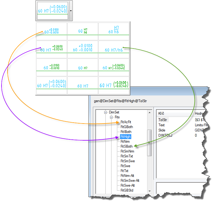

Obdobně jako u tolerancí odpovídá 12 zobrazení v seznamu v dialogu Zobrazení lícování odpovídá prvním jedenácti záznamům pod klíčem Acad/M > DimSet > Fits v systémovém editoru. Názvy těchto záznamů začínají výrazem „Fit“ (například FitNrm). Zbývající záznamy se vztahují k zobrazení lícování v alternativních jednotkách. Jejich názvy končí na „-Alt“. Například FitNrm -Alt je zobrazení alternativní jednotky pro FitNrm.
DimSet
Fits v pořadí shora dolů odpovídají reprezentacím tolerancí v seznamu Reprezentace lícování v pořadí zleva doprava.

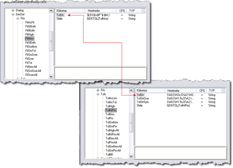

Klíče pro záznamy pod položkami „Fits“ a „Tols“ jsou stejné bez ohledu na to, zda se záznam týká lícování nebo tolerance.
Klíče a hodnoty, které klíče obsahují, jsou:
