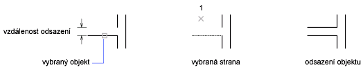

Vytváří odsazení (soustředné kružnice, rovnoběžné čáry a rovnoběžné křivky).
Tento příkaz používá systémovou proměnnou AMOFFSETLAYMODE. „Normální“ režim (AMOFFSETLAYMODE=0) vytváří odsazené objekty ve stejné hladině, v jaké je umístěn původní objekt. Při použití režimu „Aktuální hladina“ (AMOFFSETLAYMODE=1) program umísťuje odsazené objekty na aktuální hladinu.
Zobrazí se následující výzvy.
Určuje, jak daleko od existujícího objektu má být vytvořen nový objekt. Lze zadat více hodnot oddělených svislou čárou „|“. Chcete-li například vytvořit objekty ve vzdálenosti 0.125, 0.25 a 0.5 od existujícího objektu, zadejte 0.125|0.25|0.5.
Vytvoří objekt, který prochází zadaným bodem.
Určuje hladinu vytvářených objektů.
