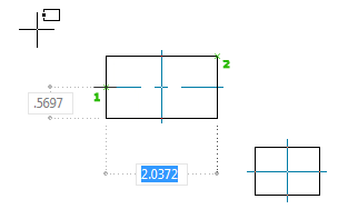

Vytvoří obdélník pomocí středového bodu výšky jako počátečního bodu a určením protějšího rohu.
Hledat
Můžete vybrat vhodný počáteční bod (roh, středový bod základny, středový bod výšky, nebo střed obdélníku) a určit výšku a základnu zadáním hodnot vzdálenosti v popiscích nástroje, které zobrazují rozměry obdélníku. Můžete také změnit tvar rohů a určit, zda se s obdélníkem budou vykreslovat osy.

Osa
Vytvoří obdélník pomocí os.
Základní
Nakreslí osu rovnoběžnou se základnou.
Výška
Nakreslí osu rovnoběžnou s výškou.
Obě
Nakreslí osy rovnoběžné se základnou a výškou.
