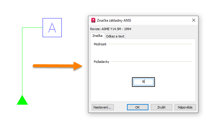

Určuje, zda je povoleno automatické zvyšování hodnot identifikátorů ve značkách identifikátorů vztažné roviny a prvku.
| Typ: | Přepínač |
| Uloženo v: | Registr |
| Počáteční hodnota: | 1 |
| 0 nebo VYP | V dialogu Značka je zahrnut samostatný znak A psaný velkým písmem (AMDATUMID a AMFEATID). Buď můžete přijmout výchozí identifikátor, nebo ručně zadat požadovaný identifikátor, pokud byly přidány další identifikátory nebo je potřeba duplicitní či uživatelský identifikátor. |
| 1 nebo ZAP | V dialogu Značka je zahrnut automaticky rostoucí identifikátor (AMDATUMID a AMFEATID). Buď můžete přijmout výchozí identifikátor, nebo ručně zadat požadovaný identifikátor, pokud je potřeba duplicitní nebo uživatelský identifikátor. |
Automatické zvyšování hodnot identifikátorů používá velká písmena abecedy počínaje písmeny A, B, C atd. Určité znaky jsou vynechány v závislosti na aktuální normě kreslení a revizi normy.
