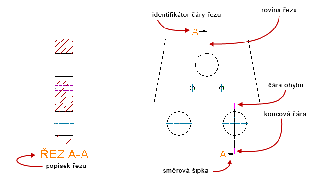

Styl řezu je pojmenovaná kolekce nastavení, která řídí vzhled čar řezů a popisků řezů vytvořených pomocí příkazu AMSECTIONLINE. Také řídí vzhled řezů dokumentace modelu.
Styly řezů řídí také výchozí textový obsah popisků řezů.

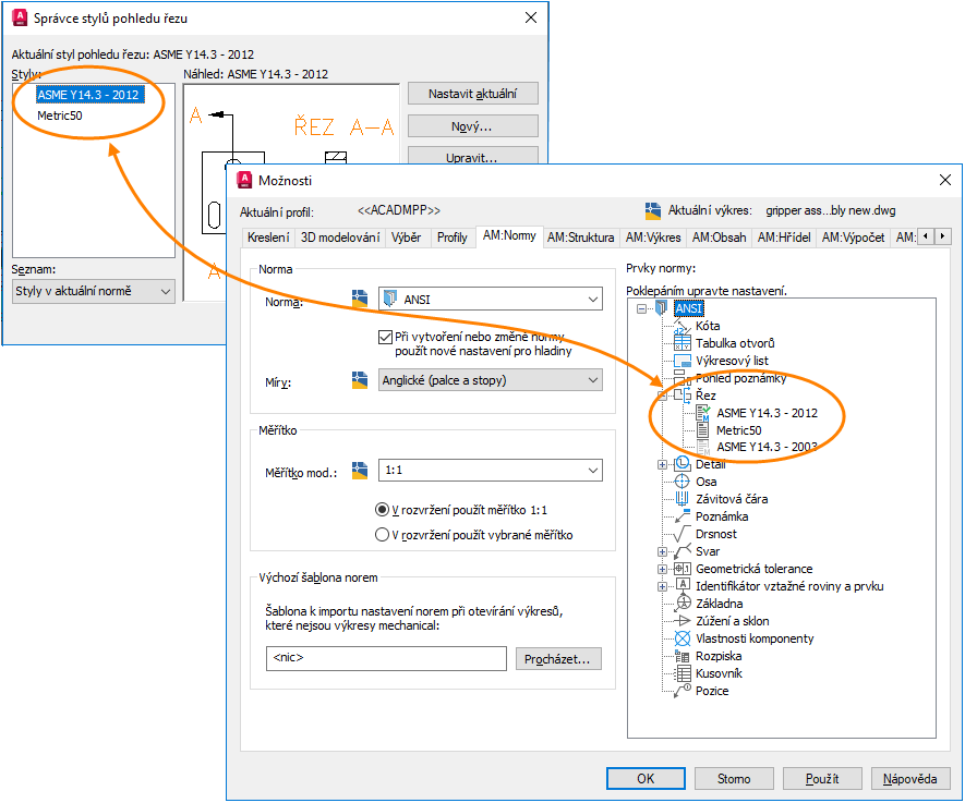

Nastavení, která řídí vzhled objektů Sada nástrojů AutoCAD Mechanical, jsou uložena do pojmenované kolekce nastavení, známé jako norma kreslení. Styly řezů jsou uloženy s normou kreslení a jsou považovány za revize normy kreslení.
Styly řezů AutoCAD jsou označeny ikonou
. Styly řezu Sada nástrojů AutoCAD Mechanical jsou označeny ikonou
. Pouze styly řezů Sada nástrojů AutoCAD Mechanical mohou získat nastavení textu a odkazů z hlavních nastavení normy kreslení.
Když je velikost textu pro čáru řezu a popisky pohledu v řezu nastavena na „Dle název aktuální normy kreslení“, automaticky se přebírá výška textu, která je o jednu velikost větší než základní velikost určená hlavním nastavením. Popisky čar řezů a pohledů v řezu tak budou větší než text kót, poznámek a značek. Pokud pozměníte hlavní nastavení, automaticky se zaktualizuje velikost textu pro popisky čar řezů a popisky řezů.
Nové styly řezů, které vytvoříte ve Správci stylů pohledu řezu, budou vytvořeny jako styly pohledů řezů aplikace AutoCAD. Nikdy jako styly řezů Sada nástrojů AutoCAD Mechanical. Styly řezů Sada nástrojů AutoCAD Mechanical jsou součástí normy kreslení a jsou vytvořeny automaticky.
Čáry řezů vytvořené pomocí příkazu AMSECTIONLINE a řezy dokumentace modelu se vždy řídí stylem řezu, který je určen jako součást normy kreslení. Příkaz AMSECTIONLINE a řezy dokumentace modelu se tak řídí stejným nastavením normy kreslení.
