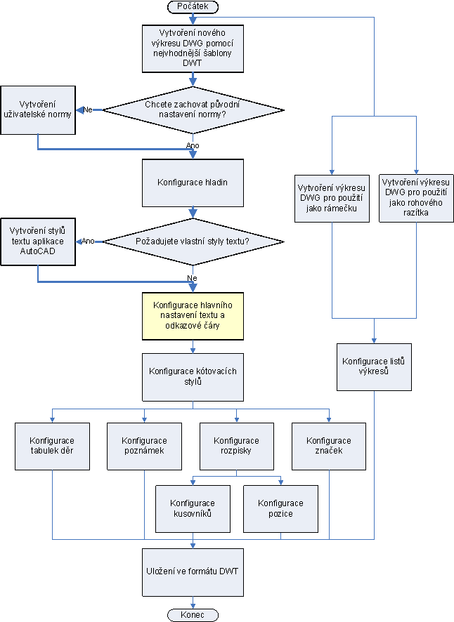

Vzhledem k tomu, že všechny existující výkresy používají písmo TrueType „ISOCPEUR“, aplikace Sada nástrojů AutoCAD Mechanical použije stejné písmo pro všechny typy poznámek.
Výška a barva jednotlivých typů poznámek musí odpovídat příslušným hodnotám ve stávajících výkresech. Následující tabulka obsahuje seznam výšek a barev textu přiřazených k jednotlivým typům poznámek a také popis použitý v aplikaci Sada nástrojů AutoCAD Mechanical.
