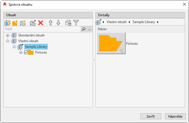

Knihovna obsahů není tvořena jediným souborem; je to kolekce mnoha souborů, které jsou uloženy v jediné složce. K vytvoření knihovny obsahů nebo ke zkopírování knihovny obsahů z jiného počítače můžete použít příkaz AMCONTENTMANAGER.
Příkaz AMCONTENTMANAGER zobrazuje dialog Správce obsahu, který obsahuje řadu nástrojů k vytváření a správě knihoven obsahů.
Knihovnu vytvoříte kliknutím na tlačítko
na panelu nástrojů. U vytvářené knihovny obsahů je nutné určit název a umístění souboru. Aplikace Sada nástrojů AutoCAD Mechanical přidá novou knihovnu přímo pod uzel Vlastní obsah stromového zobrazení vlevo. Poté můžete vytvořit složky k uspořádání a kategorizaci obsahu, které mohou být stejné jako u knihoven obsahu norem. Přesunutím složek do vyšší úrovně stromového zobrazení můžete zrychlit přístup k často používanému obsahu.
