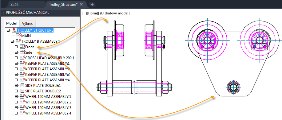

Prohlížeč Mechanical organizuje součásti a sestavy do hierarchické struktury pomocí vizuální reprezentace ve formě stromu.
Prohlížeč Mechanical je praktický nástroj umožňující spouštění mnoha operací souvisejících se strukturou. Podporuje operace přetažení a kontextové nabídky, v nichž můžete snadno zvýrazňovat, zoomovat, upravovat vlastnosti, měnit viditelnost a vytvářet, odstraňovat a vkládat objekty struktury.
Každá komponenta obsahuje nejméně jednu složku pohledu. V tomto příkladu obsahuje komponenta sestavy TROLLEY B ASSEMBLY dva pohledy komponenty.

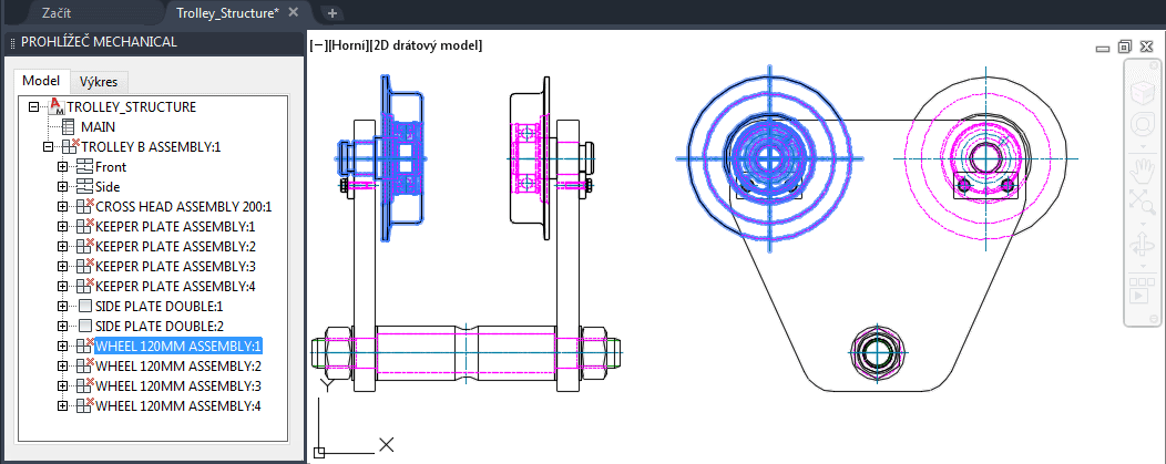

Pokud vyberete uzel komponenty, geometrie komponenty se zvýrazní.
Pokud vyberete pohled komponenty, geometrie pohledu se zvýrazní.

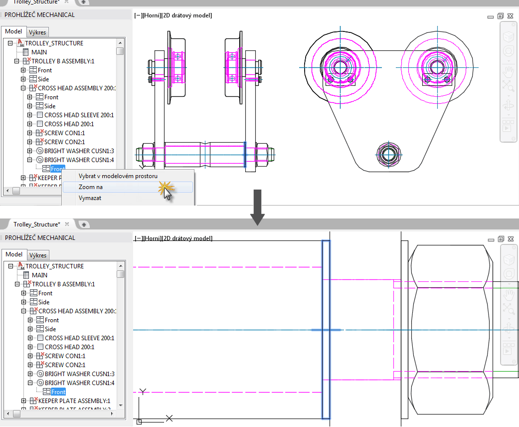

Po kliknutí pravým tlačítkem na komponentu, pohled komponenty nebo složku v prohlížeči Mechanical a výběru možnosti Zoomovat se na kreslicí ploše zobrazí odpovídající objekt v největší možné velikosti.
